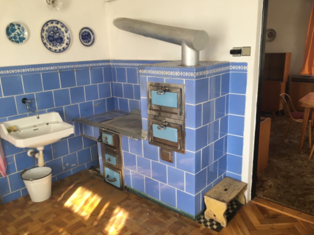

Dobrý den, máme v chalupě stará kachlová kamna a kvůli rekonstrukci tam nemohou zůstat. Je mi líto je jen tak rozbourat a vyhodit, proto se obracím sem. Dají se rozumně rozebrat a třeba prodat, nebo darovat? S tím se pojí druhý dotaz, zda mají nějakou finanční hodnotu? Děkuji

Určitě se dají prodat. :) Já osobně bych ale rekonstrukci přizpůsobil těm kamnům.

Dejte inzerát, utrhnou vám ruce a ještě na tom slušně vyděláte. I když je to škoda, se jich zbavit.
Nafotit, i topeniště a jak jdou uvnitř "tahy", očíslovat kachle a opatrně rozebrat.![:-D](https://static.poradna.net/images/smiley/bigsmile.gif)
Dělal jsem to jednou a jestli se do nich nevrtal nějaký trouba tak jsou uvnitř spojovaná a vymazaná kamnářskou hlínou a kramličkama z drátu, takže to jde celkem dobře. Hlavně nechvátat.
Nejlíp, když si to rozebere kupující.
A odhadl by někdo cenu?
Já mít takový poklad v chalupě tak o něj pečuji aby vydržel co nejdéle. Jednou by jsi toho mohl litovat že jse ji jich zbavil.
Tohle je poklad na chalupě.
