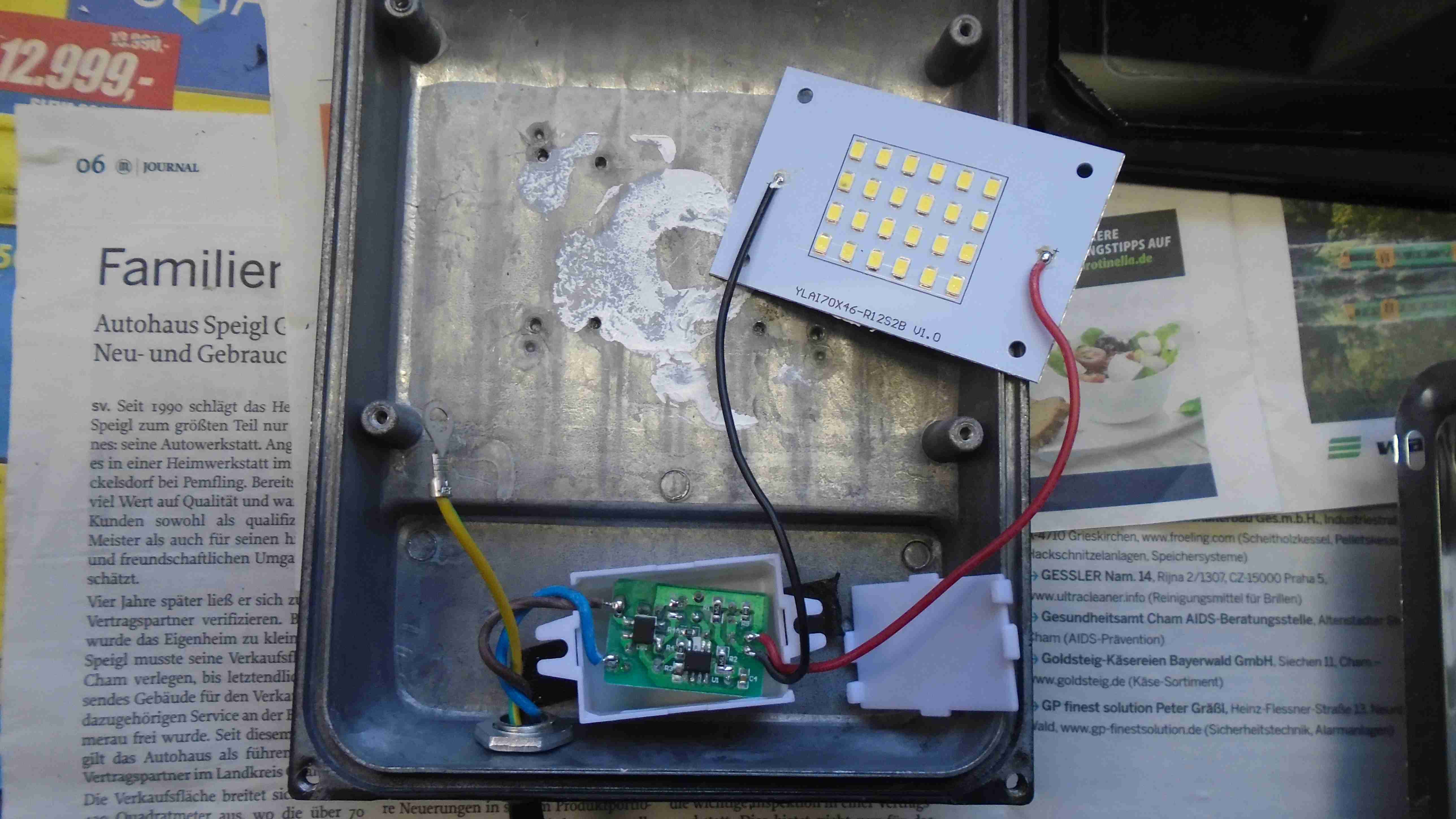

Máte zkušenosti s opravou LED -venkovního světlometu?Po 3měsicích přestal svitit,dovoz z Polska.220V,20W -zapojen na PIR čidlo
Je rentabilní oprava nebo ihned koupit nový u jiného výrobce?
Typoval bych na odpálenou LED, první v druhé řadě. zkus ji vyzkratovat, možná se to rozsvítí. Pokud ano, šlo by to i tak dál provozovat, s trochu slabším světlem, o tu jednu diodu.
Zerozero- udaná LED dioda byla skutečně ,,odpálená",bohužel nemám mikropájku,abych ji mohl překlenovat,tkže jsem
vyměnil celý blok s LED diodama /ČIP LED/.Vše je O.K.Tímto uzavírám diskuzi.
Ještě jednou díky Zerozero - za perfektní odpověd na mou otázku.
