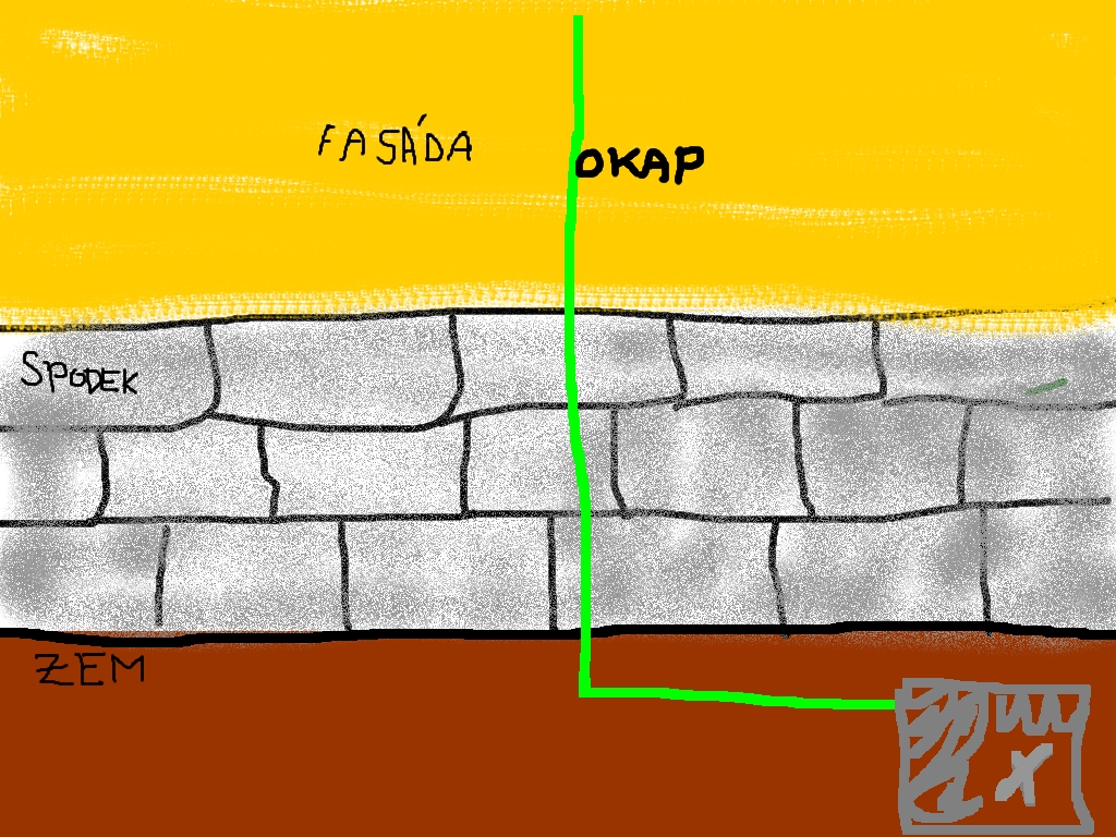

Pod balkonem mám uprostřed svedený okap do kbelíku.Mám v plánu to celé tak 15cm zakopat viz obrázek a o kus dál vykopat drenážní kostku(kameny,štěrk)do které by to vše teklo,podotýkám že nateče tak středně velké množství vody než z bylích 2 okapů.
otázka je jak velkou ,,kostku" udelat,myslím 50x50x50?stačilo by to.A jak dalekjo od domu? zhruba 2m?
5m od okapu mkám sice odpadní trubku ale sem u silnice a napojit deštovku do kanalizace nemohu,už i kvůli sousedům aby si náhodou nepustili hubu na špacír.
jiné řešení třeba vytráhnout trubku až za pozemek nechci.
