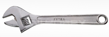

Univerzální klíč tipuji:
![[89246-klic-png]](https://kutilska.poradna.net/files/89246-klic-png)
