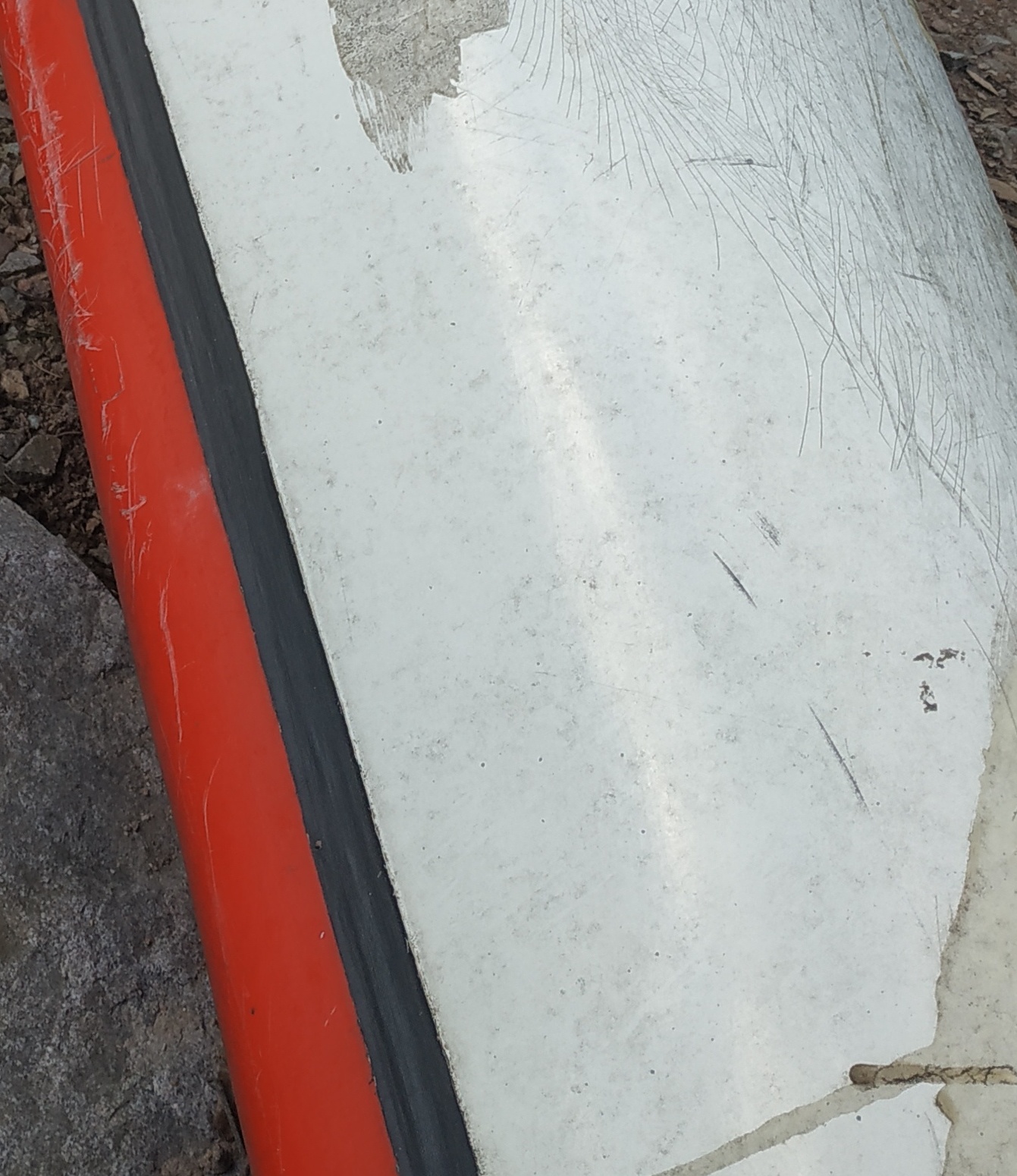

pořídil jsem si za " rumovou
" cenu na chatu větší starý kajak. Je relativně v dobrém stavu, ale asi bude chtít obrousit a něčím natřít. Plánuji začít vapkou, na tu trochu mechu, co na něm je, a dál nevím. Jsem přímo u řeky a tak bude sloužit jen omladině a vnoučatům na drandění nad jezem, na rychlou řeku už to není.
Takže bych potřeboval nějaký univerzální návod s konkrétním materiálem na obroušení a nátěr, přece jenom je to dědeček a i když do něj neteče, prasklinek má, tak jako já, požehnaně.
Díkes za rady.
Chybí údaj z jakého je materiálu. Dřevo je jasný lodní lak. Pokud je to kompozit, tak asi nějaký kompozitní nátěr.
Aha, je to laminát.
Epoxidový dvousložkový email. Hrubé praskliny a odřeniny, kde je obnažen sklolaminát, opravit epoxidovým tmelem nebo polyesterovým laminovacím tmelem, dá se koupit i opravná souprava s tkaninou
