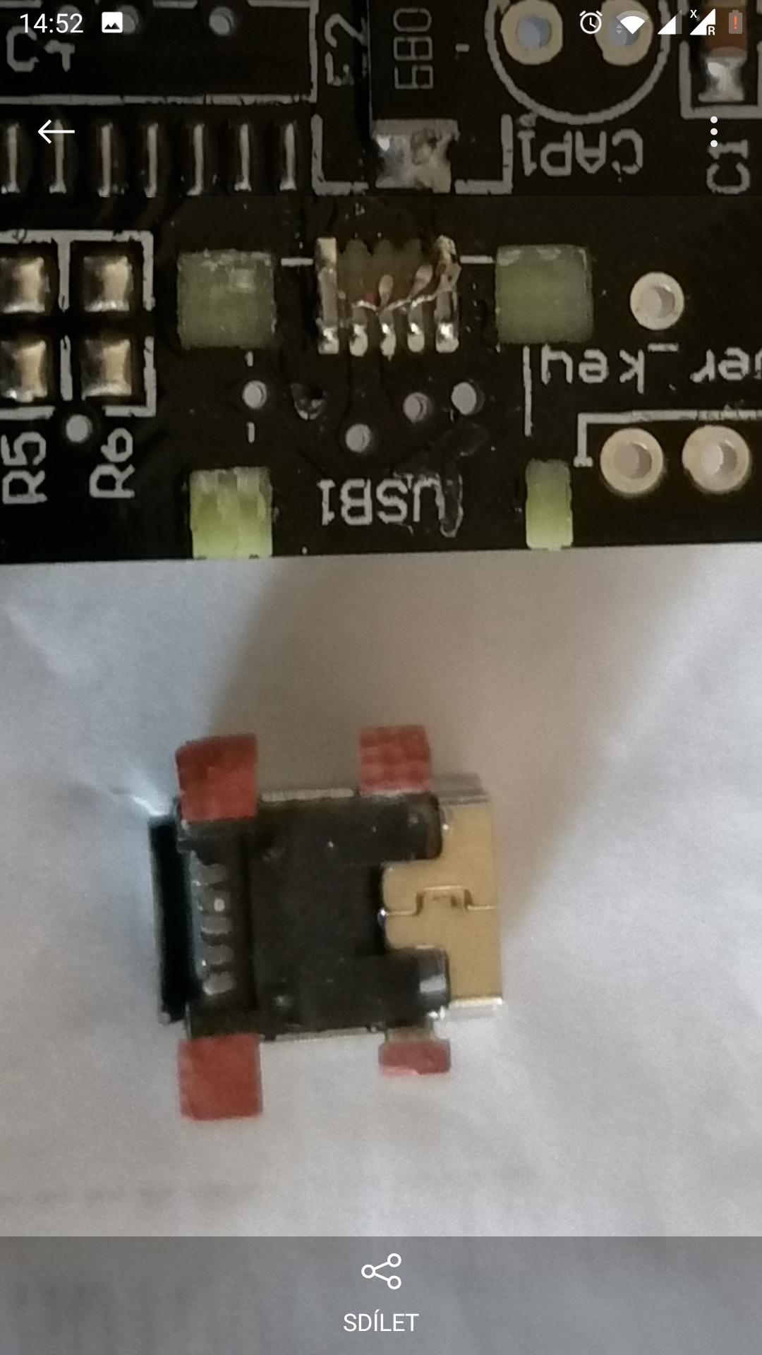

| Zde je foto Gustav10 14.01.2020 18:30 |

| Vypadá to, že to odnesly jenom ty nekontaktní plošky, ale je to blbě vidět. To by vyřešilo vteřinové… pppppp 14.01.2020 18:51 |

| Napájecí konektor na drátky , taky mě to napadlo ale jen to dobrý nápad. Gustav10 14.01.2020 19:30 |

| No jestli jsi trošku šikovný a máš horkovzdušku, můžeš to zkusit normálně.
Záleží kolik toho tam z t… pppppp 14.01.2020 19:36 |

Zde je foto
Vypadá to, že to odnesly jenom ty nekontaktní plošky, ale je to blbě vidět. To by vyřešilo vteřinové lepidlo.
Nicméně dá se to napájet i na drátky.
Co je to za desku ?
Záleží kolik toho tam z těch kontaktních plošek zbylo.

Dík, mrknu se
Pokud jde o hodiny a pouze jejich napájení, mělo by stačit napojit pouze krajní piny, které jsou napájecí (+/- 5V DC). To je realizovatelnější, než napájet všechny. Já se osobně pokoušel takto pájet tyto USBmicro konektory, vylomené z tabletů, ale ať jsem se snažil jakkoliv a čímkoliv, tak se mi to nepodařilo. Takže jsem pak opravdu drátky napojil pouze napájecí (nabíjecí) body, pro napojení použil i větší konektory USB, ne micro (nejsou tak "háklivé"), napájecí kabel pak také s oběma konci USB, a datové vodiče jsem neřešil a přenos dat pak byl řešen přes SW, případně z SD karty. Na youtube jsou sice návody, ale jejich realizace, v těchto případech, se mi nikdy nezdařila.
To je dobrá poznámka, my totiž vůbec nevíme, co to je za hodiny. Jestli to chce fakt jenom napájet a nezajímá ho datová cesta, tak bych to určitě dal na drátky a pro jistotu zakydal lepidlem.
