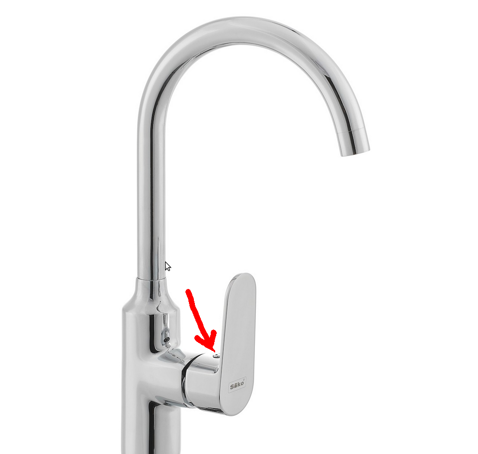

Daj sem link, typ batérie.
Každá má na vrchu nejaký deklík s označením bodov červený a modrý v smere pohybu páky.
Vylupni zvrchu plast alebo antikoro deklík. Použi najprv nejaký Pulrapid, 10% kyselinu ocot, aby sa dekel uvoľnil od vodného šutra a bordelu v spoji.
Mosazná skrutka drží teleso páky. Kartuš priťahuje po obovde matka so závitom k telesu batérie.
Dúfam, že si kúpil zároveň aj trojdierové gumenné tesnenie osadené pod teflon kartuše, lebo guma spuchrí a netesní. Kartuše a ich keramické plochy sa automaticky pohybom zabrusujú, tam sa nemá takmer čo pokaziť ak ti náhodou nezmrzla voda v batérii.
Tiež je nutné pri výmene natrieť závity prítlačnej matky Kartuše a samotnú gumu stuženou silikónovou alebo teflonovou vazelínou v tube. Prírubu Kartuše neuťahuj ako vola na most, lebo praskne Kartuš. Tu musíš poznať presný ťah, moment k utiahnutiu, aby sadla guma v diferanciačných dierach na metal a na teflón kartuše tak, aby guma fest roky-rokúce tesnila, ale aby sa kartuš pohybovala zľahka.

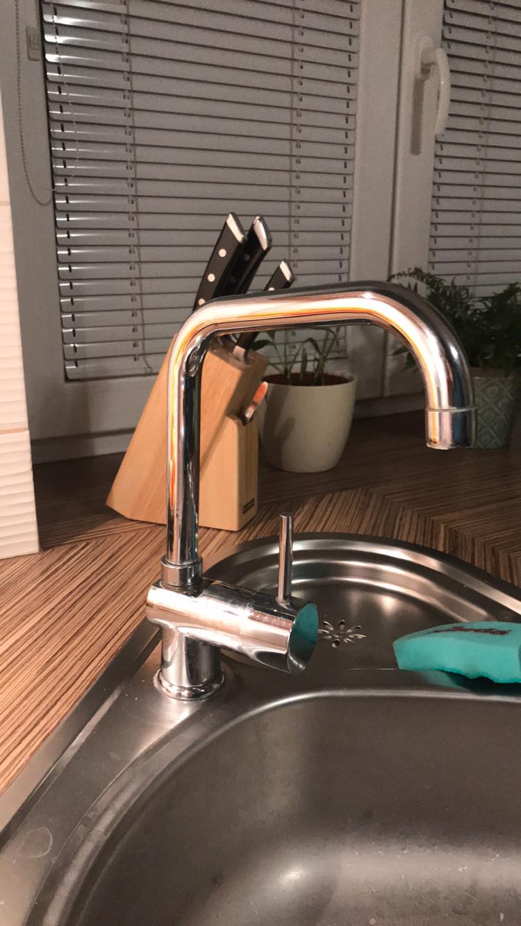

přikládám foto baterie. Baterie nemá žádný deklík, jinak bych to sem nepsal.
A ta tyčka nejde třeba vyšroubovat?
Ani ta nejde vyšroubovat.
https://images.obi.cz/product/CZ/412x329/413726_2.jpg
Oslov výrobcu a predajcu nech ti pošlú rozborku.
Nejaký utajený červík, imbusák tam bude zaiste zašitý ak nie je pod ovládacou tyčkou.
Kdyby na baterii byla aspoň značka, tak by to bylo fajn. Koukal jsem i na různé baterie, ale všude je červík buď ze spodu a nebo z vrchu, ale tady prostě nic.
Musím koupit prodlužovací hadice, tak se pozeptám místních odborníků, jestli náhodou neví.
Ale ide, len musíš zabrať. Mám podobnú batériu, a ovládacia tyčka je naskrutkovaná na takom predĺženom červíkovi, takže až odskrutkuješ tyčku tak povolíš toho červíka pod tyčkou malým imbusom a máš to dole. Ten červík je tam tak rafinovane zamaskovaný.
nevykoukne nějaký šroubek někde po plném otevření páky a vychýlení nalevo nebo napravo?
Není "vyloupnutelné" víčko hlavice?
Nikde bohužel žádný šroubek nevykoukne a nepříjde mi že by šlo něco vyloupnout.
a už jsi zkoušel odšroubovat tu tyčku? Kus gumy nebo hadice nasadit a zabrat?
Červík je pod tím terčíkem s červeným a modrým puntíkem. Ten se při rozebírání obvykle zničí, ale to nevadí, v balení s novou kartuší je nový a taky nový červík (ten se mi nikdy zničit nepodařilo, i ten terčík to vždy přežil, ale asi se s destrukcí počítá).
Daleko horší to bývá dál, protože nikdy člověk neví, jestli je tam závit nebo je tam ten stříbrný kryt jenom naražený (obojí se používá a bývá to dost zarostlé), odmontovat potom matici, co drží samotnou kartuš už bývá hračka.
Bohužel tazatel dal k mému nepochopení do původního dotazu úplně jinou baterii, než ve skutečnosti má. Viz diskuze výše. ;)
