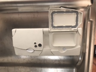

Zdravim, mám takový problém na nasypce je ulomený zobáček na zavření schránky, musím sehnat cely nový kus? Jde to i jinak? Díky

Jestli používáš mycí tablety, nech je normálně ležet na dně myčky a násypku ignoruj. Je to běžná praxe v případech, kdy se tableta do násypky nevejde.
Opravdu na dně. Nedávat do košíku na nádobí ani nikam jinam.
Do 17 let staré AEG jsem bez problémů sehnal náhradní kus, jen to víčko, upadl zobáček. Výměna za pár sekund.
