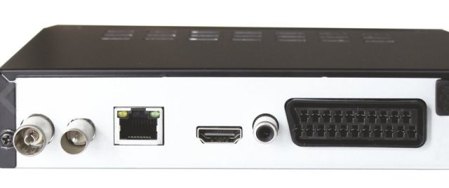

Je to tak jak píšeš, ale modulovaný výstup už se léta na STB neobjevuje a RF průchozí antenní v poslední době taky začíná mizet. Z pěti typů, které jsem měl teď v ruce ho měl jediný(MAXXO senior) a ještě k tomu musel být STB zapnutý, aby signál procházel ven. Kromě toho byly IN a OUT konektory těsně vedle sebe, takže silnější konektory se nevešly.
[88639-maxxco-jpg]
