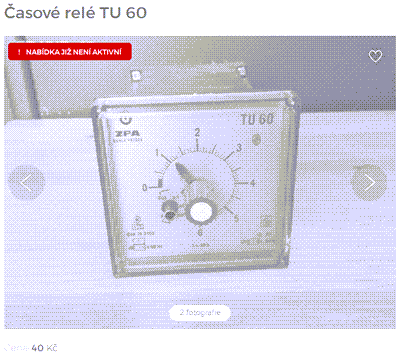

Dost často a levně bývá v bazarech. 40 Kč není mnoho.
