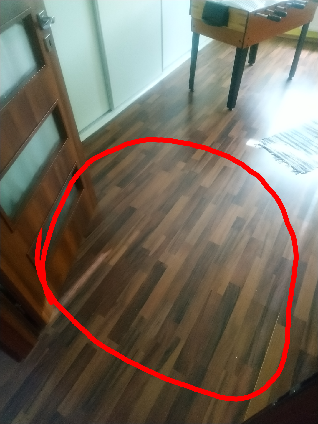

Zdravím, mám taký problém od minulého roka.
V zime keď sa začne kúriť tak na poschodí v izbe sa urobí pukel / vyduje podlahu na jednom mieste , už je to priemer vyše metra, minulý rok to bolo omnoho menšie, neda sa už vôbec hýbať s dverami. Neviem co to je ci plávajúca ci laminátová podlaha, nevyznám sa do týchto veci, podlahu dával ešte bývalý majitel, viete poradiť kvôli čomu to je, ako by som vedel vyriešiť problém? Foto nižšie. Ďakujem
Napadá mne jedna možnost. A sice tepelná roztažnost. U plovoucích podlah je nutno okolo zdí ponechat…

Demontujte obvodové lišty a zkontrolujte, zdali je mezi plovoučkou a zdí mezera na dilataci. Když šl…

Ďakujem vám, podlaha bola úplne natlačena na stene, tak som z nej zrezal a pukel zmizol, ďakujem ? poslední

Napadá mne jedna možnost. A sice tepelná roztažnost. U plovoucích podlah je nutno okolo zdí ponechat dilatační mezeru (proto plovoucí). Ta se pak překryje lištou. Pokud je podlaha neodborně položena a případně v nevhodném prostředí (novostavba, vlhkost, atd.), tak se prostě vlivem tepla, vlhkosti roztáhne. A tedy možná i vyboulí. Zkontrolujte tedy okolo zdí pod lištami zda je tam mezi podlahou a zdí mezera. A to po celém obvodu místnosti. Není li, pak ji bude třeba nějak "dotvořit".
