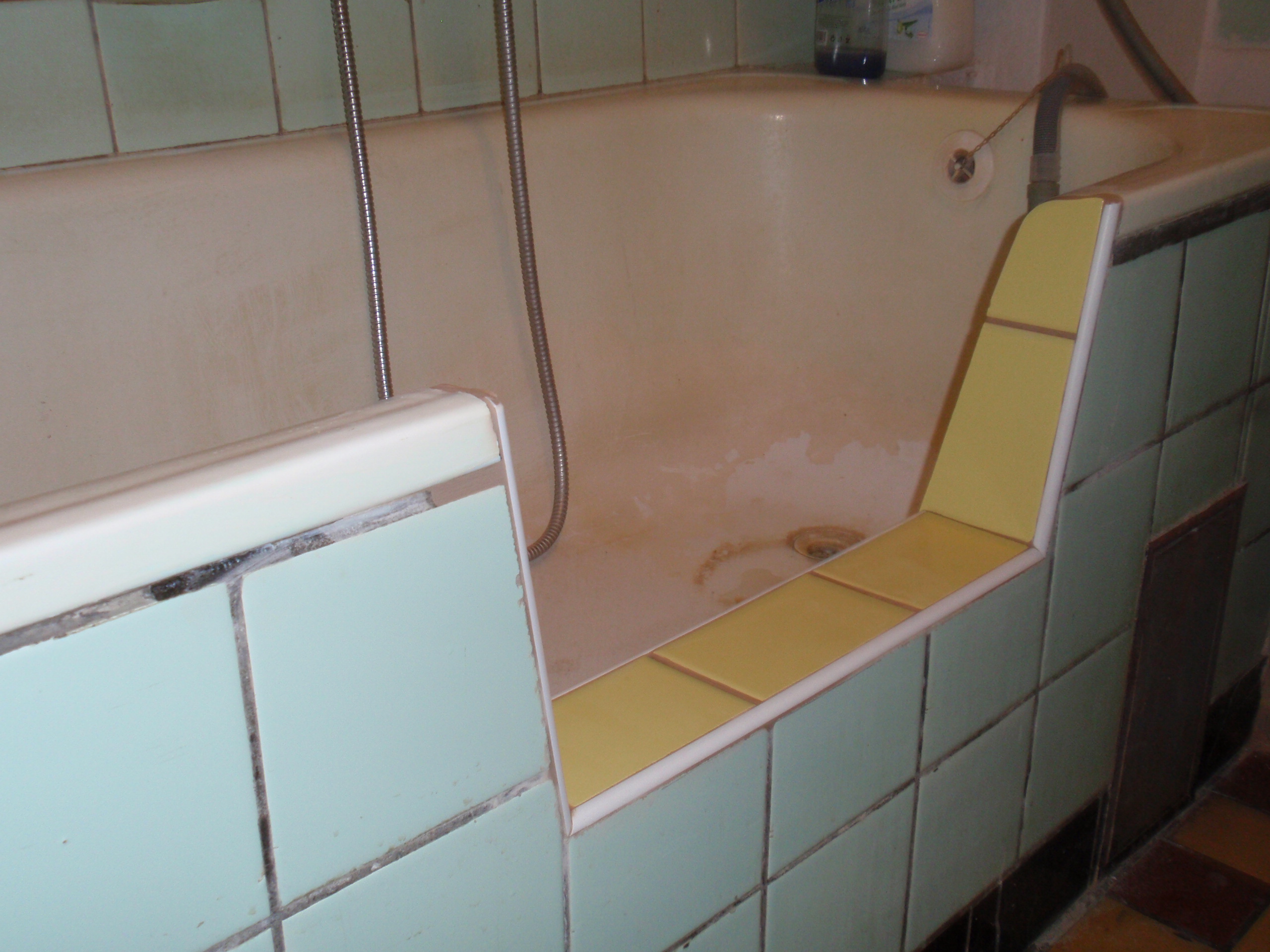

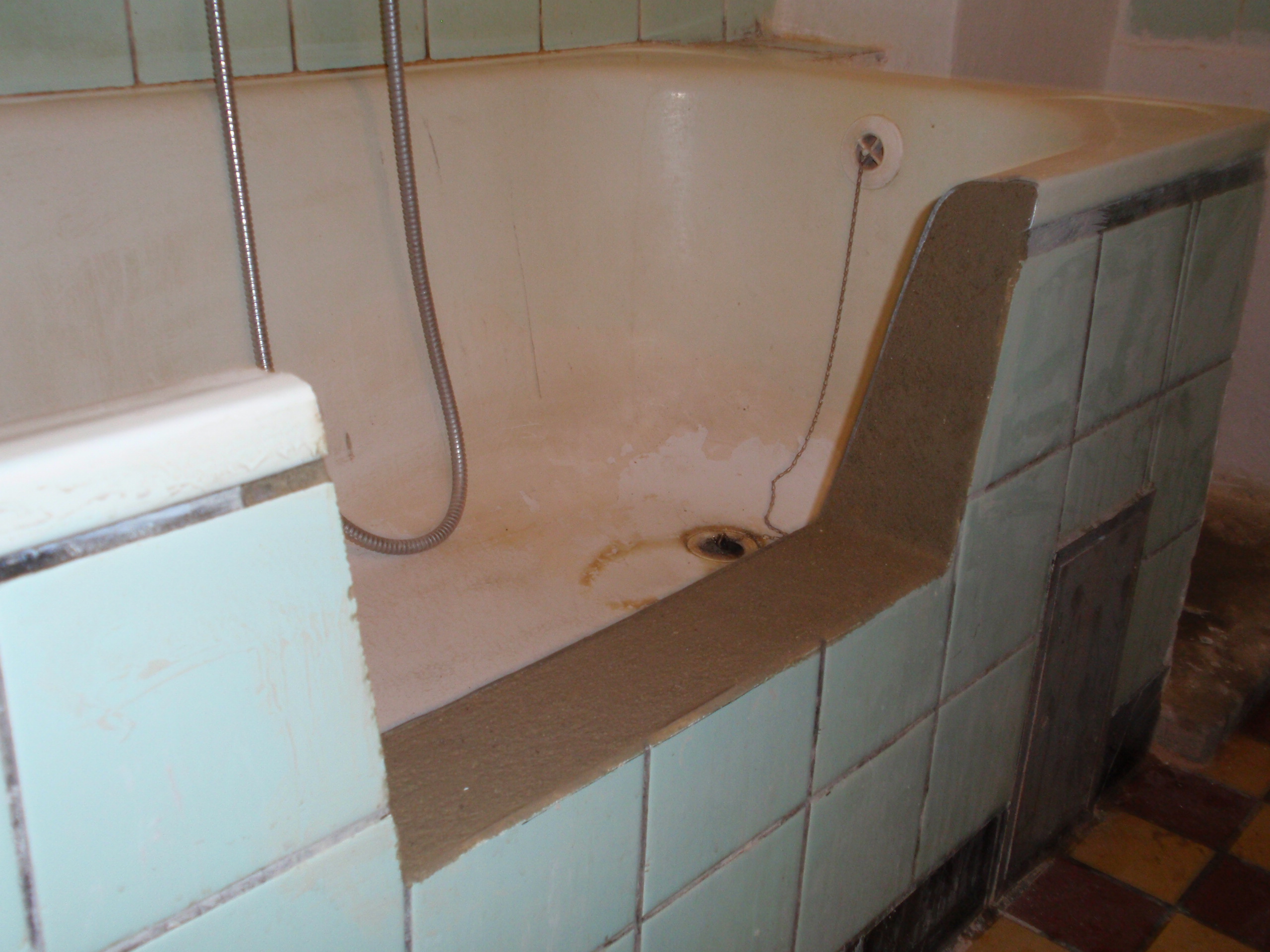

Dobrý den.
Pro svoji mámu jsem před renovačním nátěrem vany upravoval klasickou starší vanu (rovněž obloženou dlaždičkami - obkladačkami) tak, že jsem do pláště vany opatrně z její vnější i vnitřní strany vyřízl flexou potřebný otvor, vzniklou dutinu jsem vyzdil a nakonec obložil dlaždičkami s lištami.
Dekuji vsem, zkusim nejprve presvedcit tetu, aby si nechala vymenit vanu za sprchovy kout. Uvidim, zda se mi to povede a kdyz tak se ozvu.
Jo a diky i za fotky perfektni kutilske prace. Urcite zaujalo, ale asi bych to sam nesvedl.
