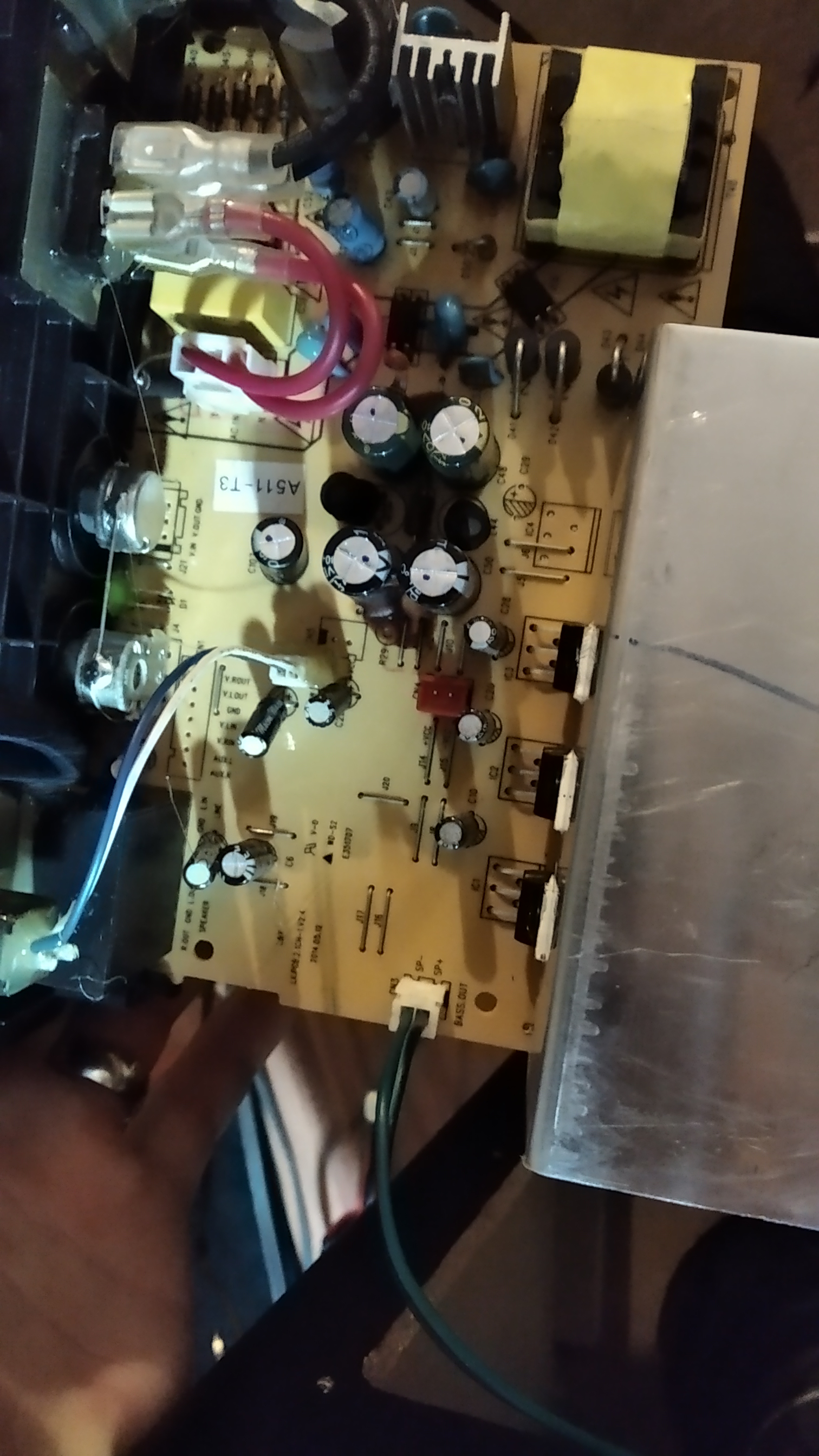

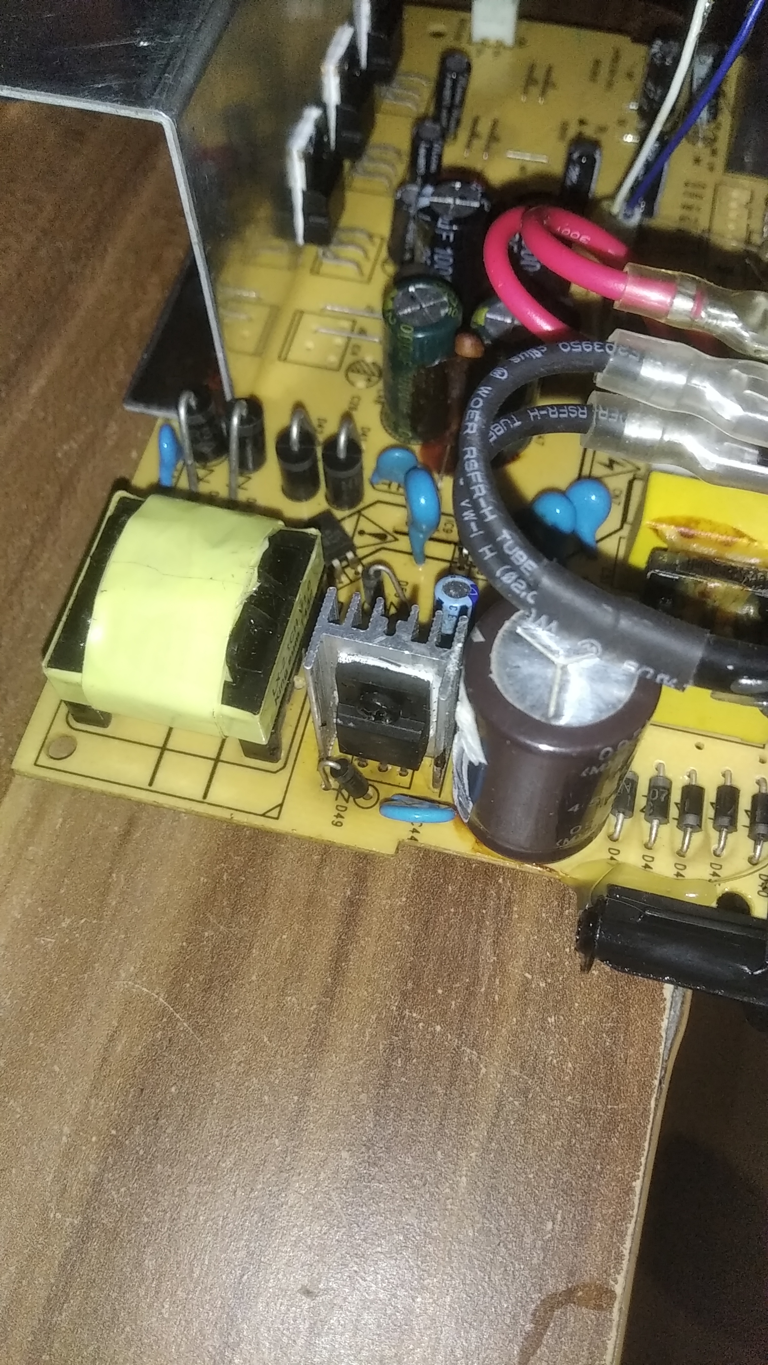

pár foto 5555 08.11.2019 20:51 |

1) v konkrétním zapojení a popisu o jaké zařízení jde se dá lépe určit pracovní režim nebo možná přetížitelnost.
2) foto toho místa by napovědělo možnosti chlazení. tam to může být hodně špatné, proto ty předimenzované součástky.
pár foto
Tento musí stačit,pochybuji ,že tam teče více než 500V.
https://www.puhy.cz/irf830-n-mosfet-500v-4-5a-100w-1-35ohm-to220-127899.html
