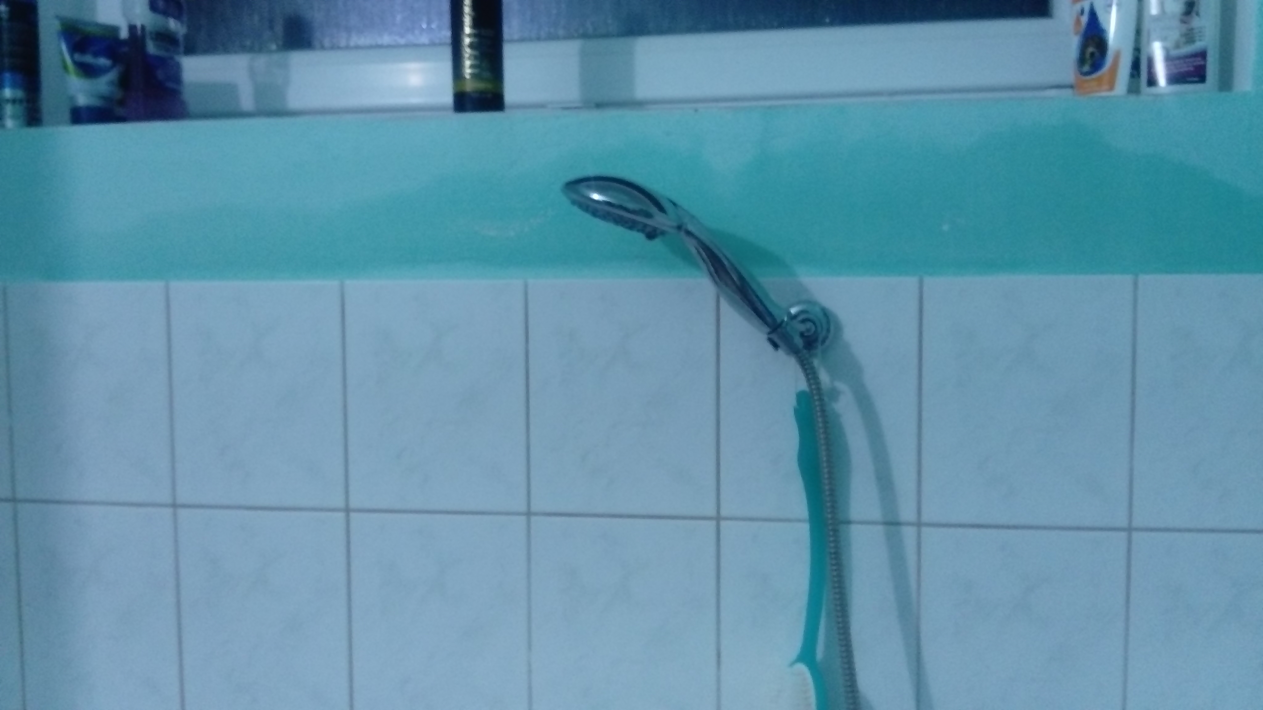

zdravim chcem sa informovat mame starsi RD dom A zacala nám vlhnuť trochu stena v kupelni mame aj okno a vetrame zvykne sa to urobit po sprche alebo vani prikladam aj foto dakujem za pomoc

Co posunout úchyt sprchy o 15 cm níž?
Neni uplne nejchytrejsi mit savy povrch pod oknem tak blizko mokreho prostoru. Ta stena je studena kvuli oknu, vysrazi se tam vlhkost a omitka to nasaje. Bud natrit necim nesavym nebo nejlepe dooblozit az k oknu. Mokre to bude porad, ale stece to nebo se to da otrit..
Může to být i jen pocákané sprchou při sprchování. Ale vypadá to, že to sákne zpod obkládaček. Pokud vyloučíme možnost nějakého netěsného potrubí ve zdi, tak se tam voda musí někudy dostat. Jednou možností je, že voda zatéká neutěsněnou spárou mezi vanou, nebo sprchovou vaničkou, je li tam. Jinou možností je nasákavá nebo popraskaná spárovačka mezi obkládačkami. Voda se tak nasákne za obkládačky a sákne nahoru.
Utěsnit případné spáry např. silikonem. Pokud by to vypadalo na spáry mezi obkádačkami, případné popraskání přespárovat a pokud by to sáklo přes spárovačku, tak zkusit něčím naimpregnovat.
necáká ta sprchová hadice do boku při spuštění ? např. zanesení trysek vodním šutrem ?
