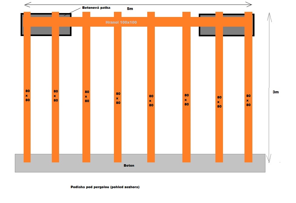

Dobrý den, chci na zahradě udělat pergolu. Myslíte že můžu použít takovéto rozestavení hranolů na podlahu. Viz obr. Nebude se to prohýbat na ty 3 metry? Nechci dělat uprostřed ještě patky. Děkuji
Dá se použít "Kotevní kotvící hrot"
Jaká bude konstrukce pergoly?
Bude i střecha?
jestli je poklad nakloněný a tedy hranoly nebudou po délce podepřené, tak jsou 3 metry bez vypodložení příliš a prohýbat se budou.
Jakou podlahu chcete na hranoly pokládat?
U terasových prken se doporučují rozteče mezi hranoly menší, zhruba 35-45 cm, nemělo by přesáhnout 50 cm, pochopitelně v závislosti na tloušťce prken a na dřevině. U Vás to vychází přes 60 cm.

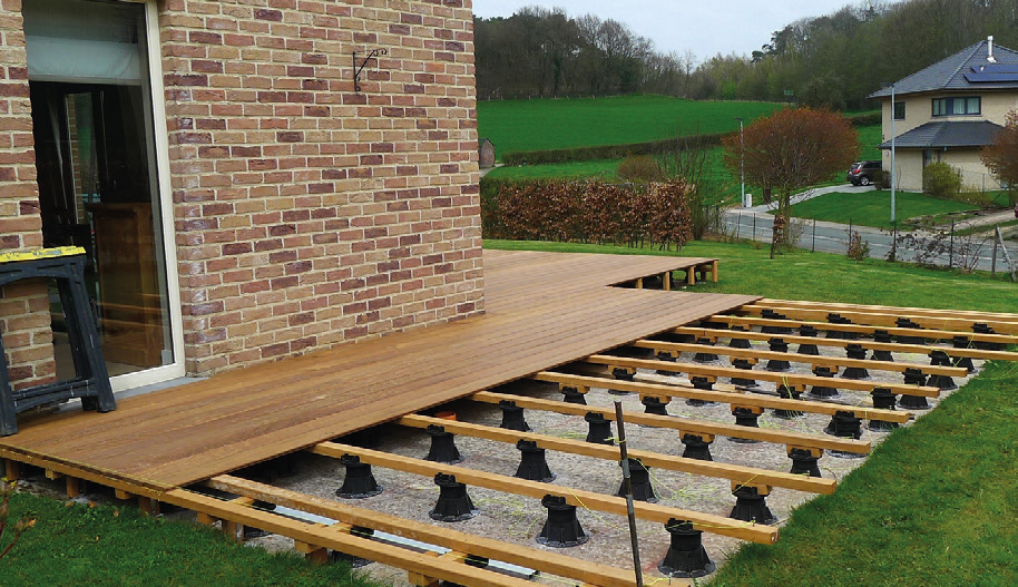

Vzhledem k nakloněnému a nevyrovnanému podkladu bych jako nejsnazší řešení viděla podepřít hranoly nastavitelnými terči - viz foto (ve Vašem případě vyberte takové, u kterých se dá nastavit výška i naspádování - mohu doporučit např. rektifikační terče Buzon ) a doplnit do mezer ještě doprostřed vždy po jednom dalším hranolu, třeba i užším.
Tím by se docílilo dostatečné pevnosti podkladní konstrukce.
Toto bych viděl tak na stříšku. Já bych dal ten hlavní na stojato 10x20 minimálně, ale klidně 20x20, nebo 25x15 a ty příčné 10x10 a i bych 1 přidal. A pak je to o tom co chcete na to položit. Pokud nějaké fošny 5 cm, tak by to mělo vydržet i více lidí. Takhle se mi to zdá poddimenzované.

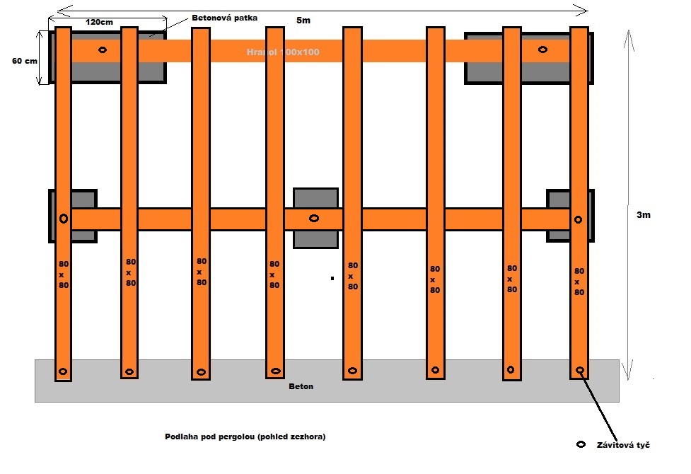

Tak to udelám asi takto.
To už je lepší, ale ty příčné hranoly bych dal spíše také 10/10 cm a ty podélné raději 10/15 na khant. Nebo aspoň mezi těmi patkami ještě podpěru. A jak píše Katka a Vy jste zatím nesdělil, co bude na těch hranolech, s roztečí cca 70 cm? Pokud prkna, pak je rozteč moc velká a budou se dost prohýbat. Pokud fošny cca 4-5 cm, pak by to mohlo stačit. U důležité je rovněž, jak bude kvalitní dřevo a jak bude sukovité.
