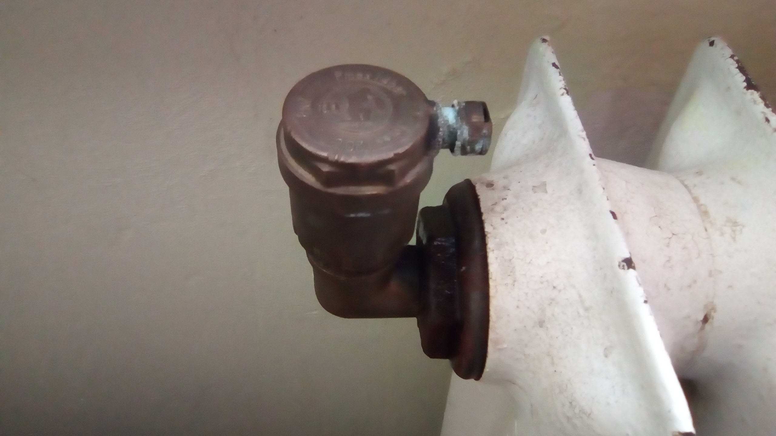

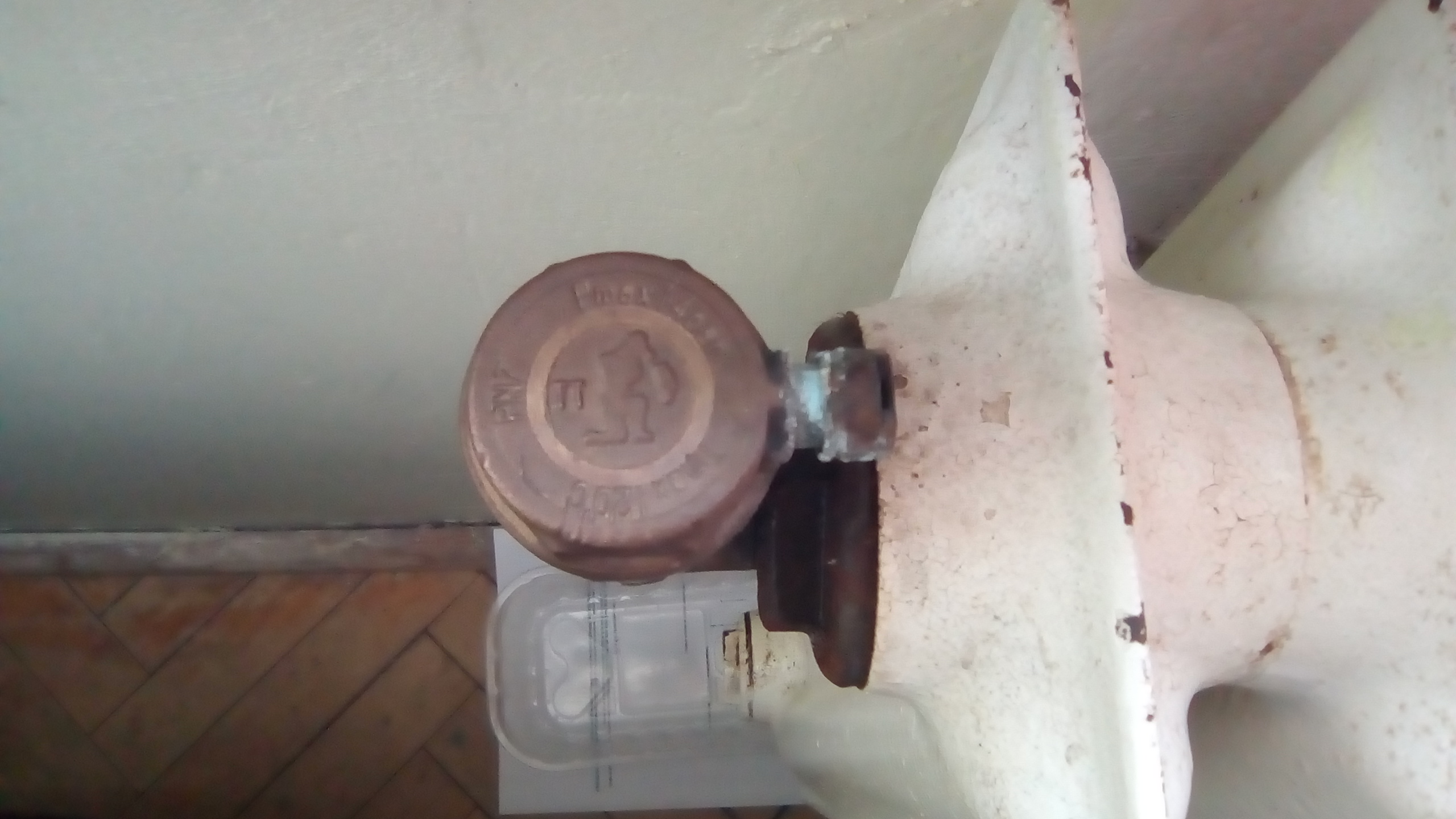

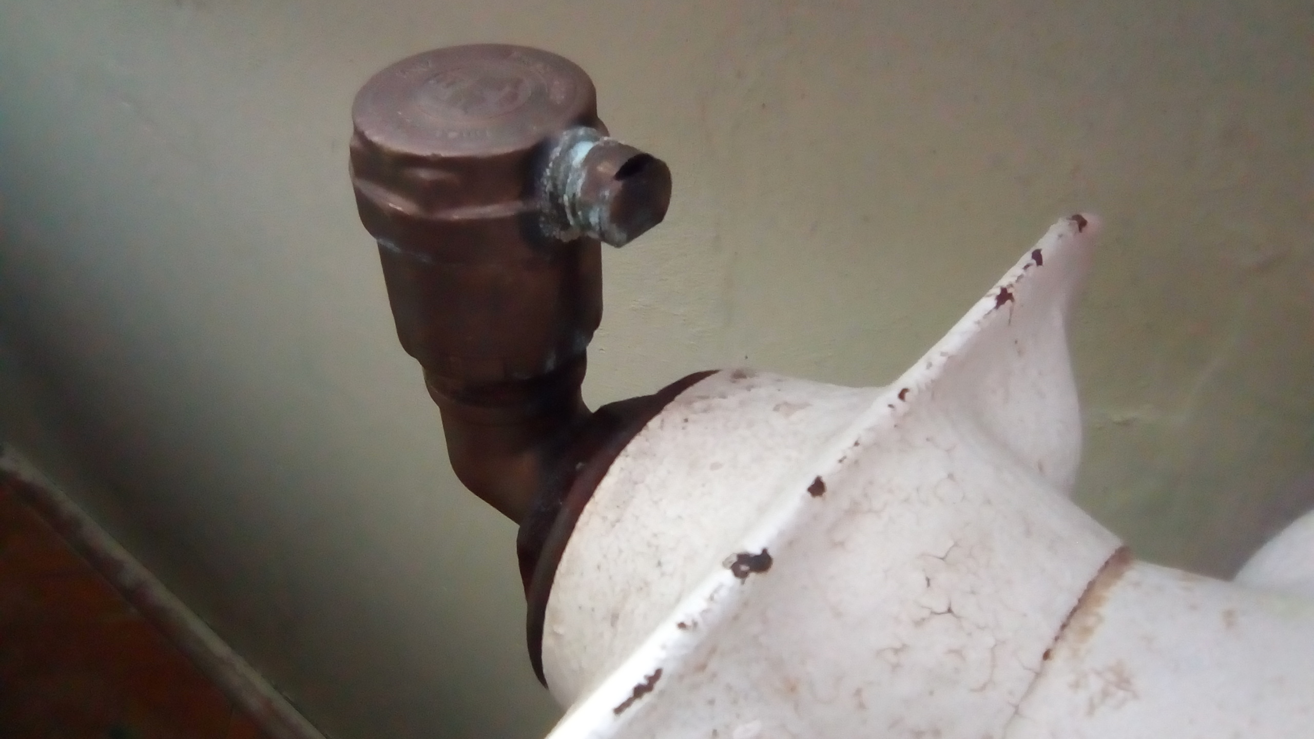

Dle majitele domu se odvzdušnuje automaticky. Problém je že ústřední jsem stlumil, a začal kapat. Majitel mi telefon nebere a radiátor stále kape (tedy kape voda z toho ventilu)

To je nevýhoda automatického odvzdušnění, že se občas pokazí. Přicpe se rzí, kape a doupouštěním vod… nový kejki 19.10.2019 12:09 |

Když odvzdušňovák neustále kape, tak kovovou čepičku jednoduše utáhnout a již by kapat neměl.
Do pří… nový čechy 19.10.2019 21:27 |

Automat rozebrat a vyčistit, nebo vyměnit. poslední milan.cukrar 20.10.2019 12:40 |

To je nevýhoda automatického odvzdušnění, že se občas pokazí. Přicpe se rzí, kape a doupouštěním vody do systému má stále co kapat. Při výměně je doporučeno přidat ventil pro snadnou výměnu 6522-nedostatky-pri-napousteni-a-odvzdusnovani-soustav
Do případné výměny celého ventilu se nic určitě nestane. Akorát jednou za čas čepičku povolit a prostě odvdušnit ručně. Odvzdušnit do té doby co jde vzduch, když začne téct voda je odvzdušněno zase čepičku utáhnout.
Když topí radiátor po celé jeho ploše, tak se ani odvzdušnovat v podstatě nemusí.
