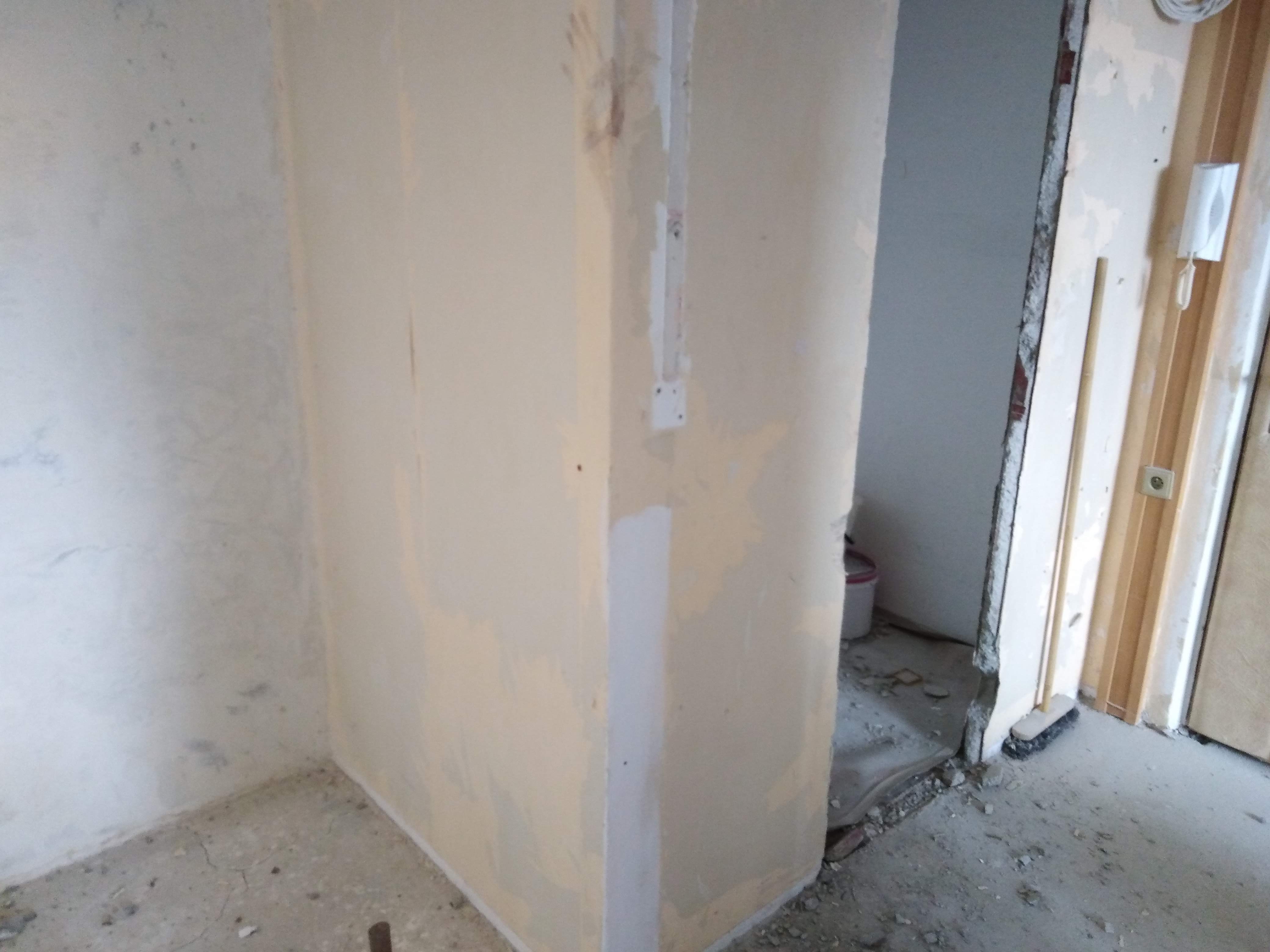

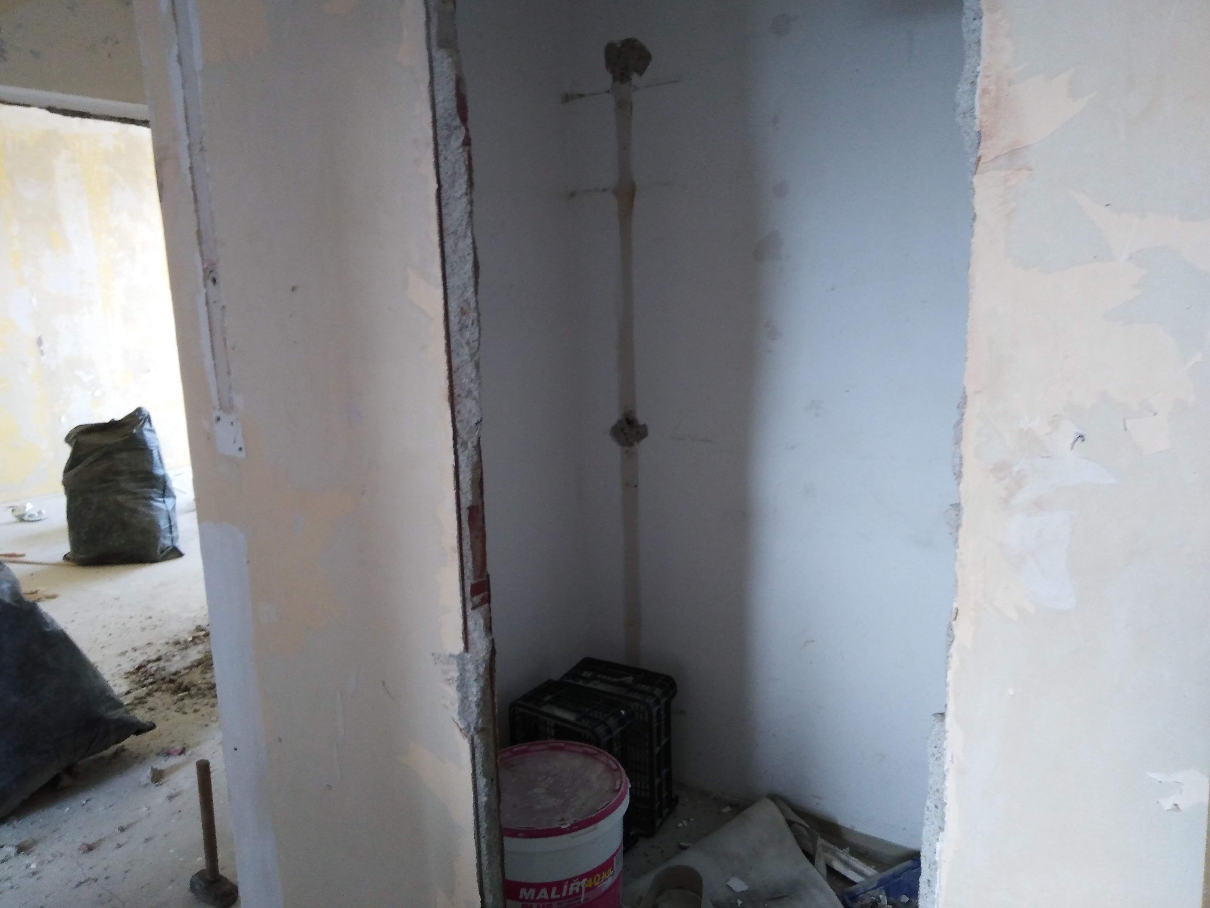

Jelikož je byt asi prázdný a prach nebude tolik vadit, řezal bych to diamantovým kotoučem nejlépe s…
nerady 06.10.2019 19:41
nerady
Já sem právě vyříznul zatím jen kousek a ten prach je opravdu něco neuvěřitelného, hlavně sou tam pr…
carlos2 06.10.2019 20:22
carlos2
Pár ran kladivem a je to dole.
Cat 06.10.2019 19:58
Cat
Oba způsoby jsou možné. Pokud máte diamant, tak je to přesnější práce, ale když to chcete vybourat k… poslední
Kurt 06.10.2019 20:26
Kurt
Jelikož je byt asi prázdný a prach nebude tolik vadit, řezal bych to diamantovým kotoučem nejlépe s nějakým vodním "chlazením", aby to tolik neprášilo. Osobně jsem zvětšoval v obydleném bytě dveřní otvor ve zdivu z plných cihel na cementovou maltu. Řezání jsem kvůli prachu vzdal. Vzal jsem příklepovou vrtačku a vrtal otvory s roztečí asi 5 cm a pak vyboural palicí.
Oba způsoby jsou možné. Pokud máte diamant, tak je to přesnější práce, ale když to chcete vybourat komplet, je to fuk. Z betonu je velmi jemný prach, takže bych možná volil tu palici - i tak to čistá práce teda nebude. :-)
