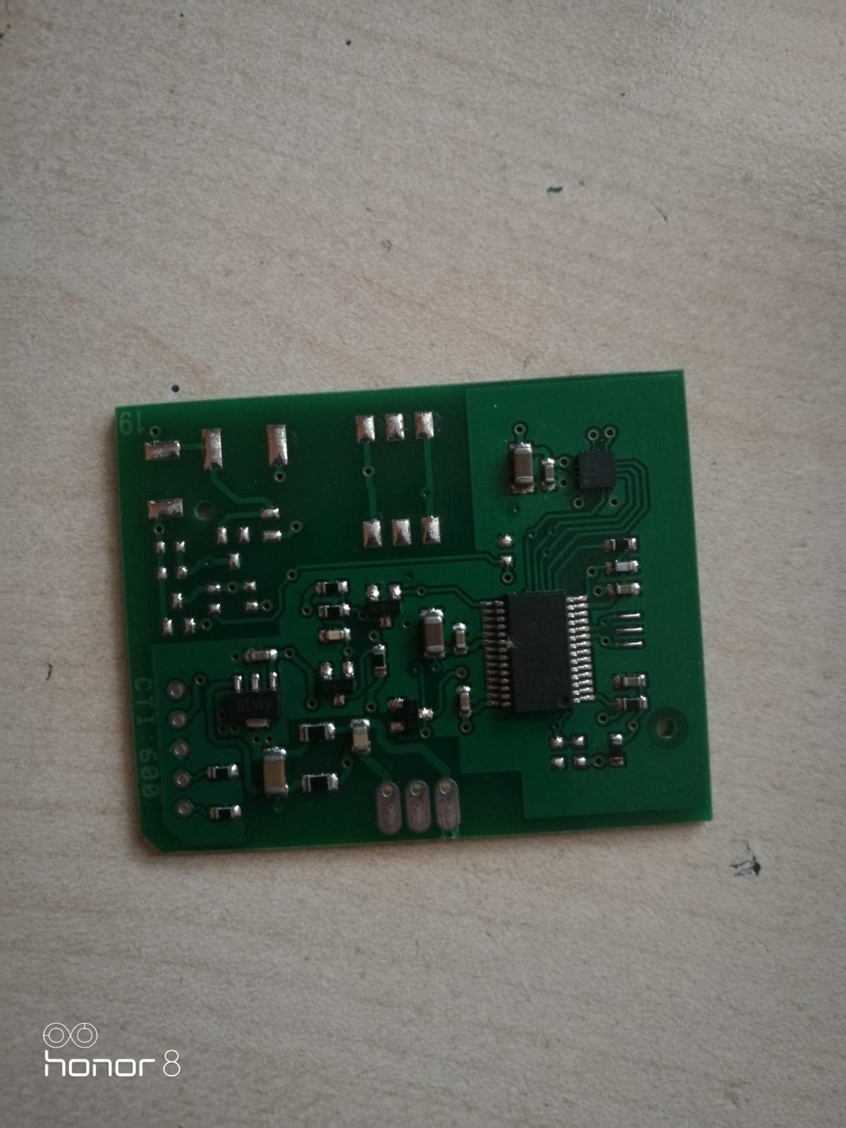

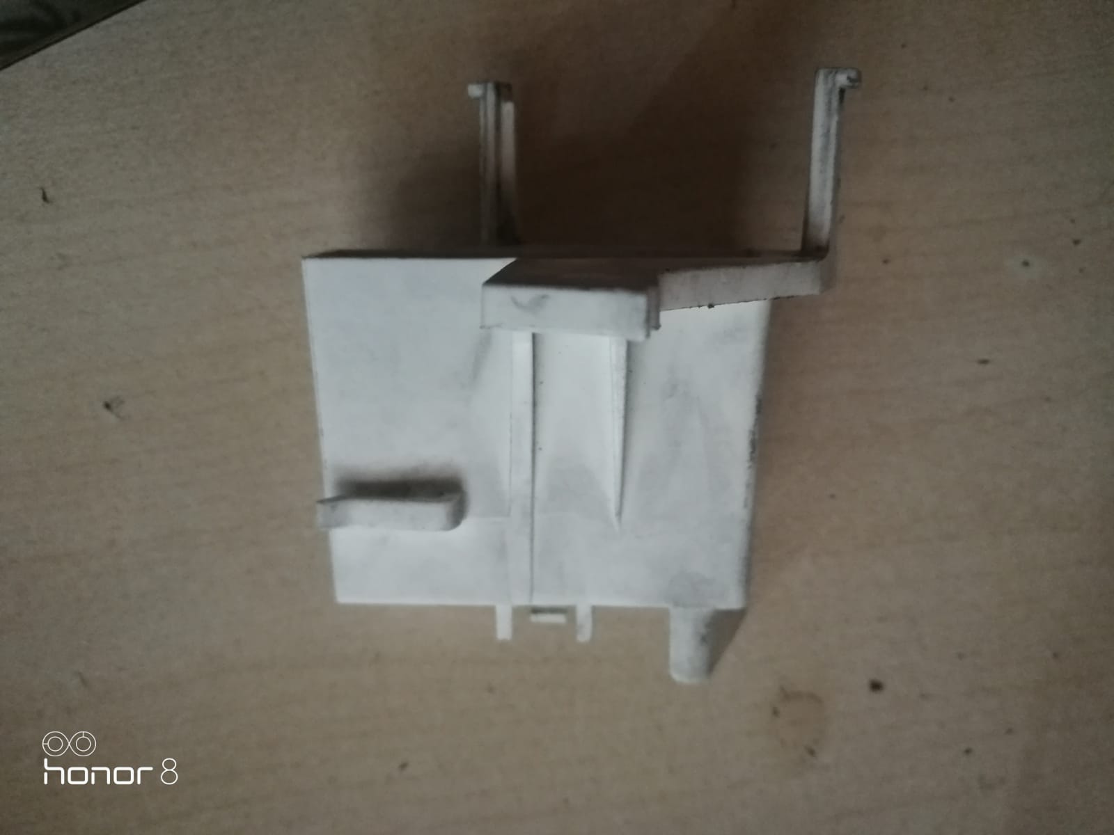

Už dlhšie riešim problém so žmýkaním na práčke Bosch WLK 2016BY/02 . Práčka niekedy nechá po ukončení programu mokré nevyžmýkané prádlo. Zistil som že pri programe čisto na žmýkanie sa niekedy nechce roztočiť na rýchlejšie otáčky. Sekne ju zacvakajú v nej relátka a znova sa rozbehne na nižších otáčkach . Skúsil som vymeniť programátor ale je to to isté. Pán v elektre zistil , že to bude tento diel (viď foto) . Nachádza sa pri motore , podľa definície švába som našiel že by to mal byť nejaký snímač,zaujímavé je že keď ho odpojím práčka funguje.. Neviem tento plošák nájsť ani v originálnych katalógoch na náhradné diely Bosch. Dokonca ani dovozcovia nevedia čo to je za diel pretože nie je označený. Preto skúšam ešte poprosiť o pomoc Vás.

Zrejme snímač množstva prádla v bubne, lebo tieto xindle odmietajú pri slabom náklade prádla žmýkať,…

3G snimac, cena cca 36.-sDPH. Len model nesedi.

Okej ale čo sníma ? že to ide aj bez neho ? poslední
