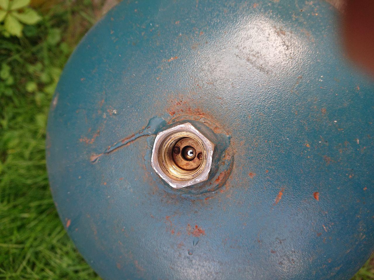

Ahoj, dostala se mi pod ruku plynová bomba, která má ale vnitřní závit. Existuje nějaká redukce která z toho udělá vnější závit, protože sada s plamenometem, co mám, je dělaná na vnější závit a i trochu větší. Díky
Ahoj prošlou tlakovku bych neřešil , vyměnit na benzínce za plnou , zkoušky musí hlídat kdo plní , jinak koupit https://evashop.cz/regulatory-tlaku-na-pb/5884-jednocestny-ventil-euro-w218-8594189710116.html podobný ventil a je vystaráno , jinak na střechu je potřeba velká , ale na opravy stačí malá .

Nejlevnější řešení je koupit správnou sadu s plamenometem. Přesněji s hořákem. Vy máte velký hořák a v malé bombě Vám plyn dlouho nevydrží.
jj, to udělám, jen jsem chtěl vědět zda v té bombě ještě něco je (přinesl ji děda a je stará několik desítek let). A právě jsme zjistili, že to nepřipojíme...
jo, má prošlou tlakovou zkoušku, takže nebude příliš bezpečná
Aha, takže mi ji ani nevezmou abych si koupil novou? Mám ještě velkou lahev, která je taky hodně stará - tu jsem teď vyplácali - je prázdná. Potřebujeme novou - budeme dělat lepenku na střeše.
Díky, to jsem potřeboval vědět. Můžeme uzamknout...
Dobrý den na foto je klasická 2kg láhev a na jsou redukce docela běžné například Var dělá na jejich vařiče a prodává se i ventil k této lahví s výstupem na levý závit shodný s 10 kg lahví, používám to běžně na krátké práce kdy se nechci tahat s velkou lahví a na zabijačce jsem z toho zásoboval i celý sporák když došla velká láhev, je jasné že při větším odběru láhev dřív namrzne ,ale stačí polít vařící vodou a pokračuji
Na boku je váha prázdné lahve.
