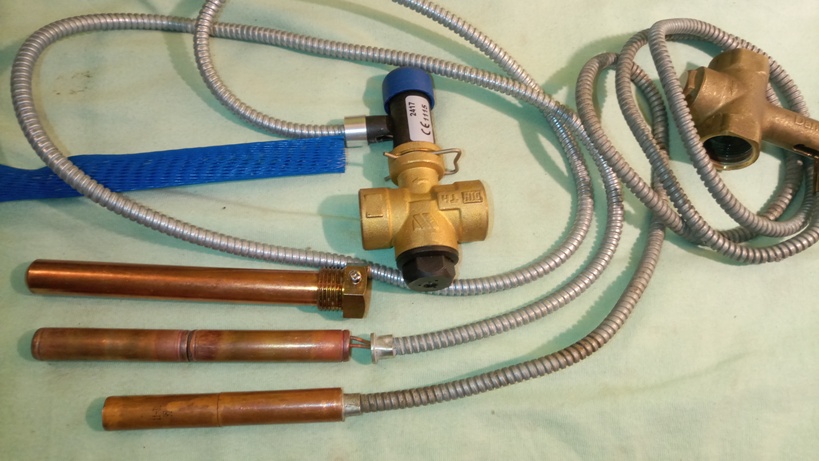

Zdravím, koupil jsem nový dochlazovcí ventil STS20.S pro dochlazovací smyčku v kotli na TP a nevleze mi do jímky na kotli to čidlo. Je prostě delší. Dobře, stane se. Nechce se mi vypouštět topení a měnit jímku. Nejsem ale schopen najít na netu nic o dvou rozměrech jímek pro tyto ventily a už vůbec ne ventily s různou délkou teplotního čidla. Víte o tom někdo něco ? U všech ventilů na netu je uvedeno délka jímky 140 mm a u některých není uvedeno nic. To moje staré původní čidlo má cca 100 mm. Hledám tedy dochlazovací ventil s čidlem dlouhým cca 100 mm. Děkuji za případné postřehy. Ještě než začnu atakovat všechny dostupné topenáře. ::))
Vyřešeno. Nedokázal jsem ten kratší sehnat. Dokonce mi napsal výrobce, že to prostě nelze, že všechn… poslední

Vyřešeno. Nedokázal jsem ten kratší sehnat. Dokonce mi napsal výrobce, že to prostě nelze, že všechny jejich ventily mají délku těch 140 mm včetně matice. Tak jsem vypustil topení a vyměnil jímku za tu delší verzi.
