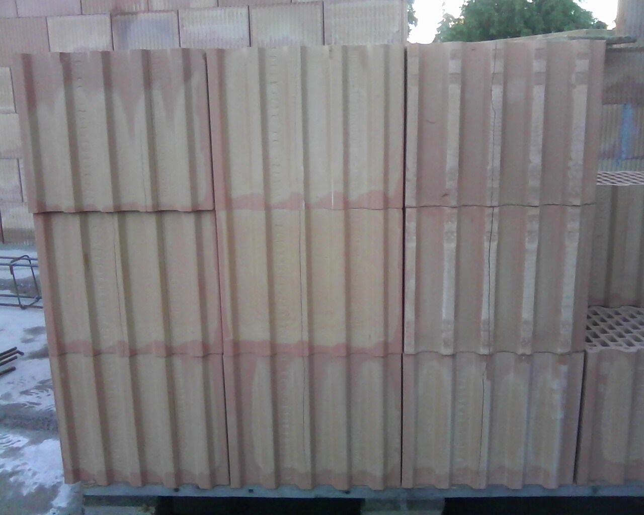

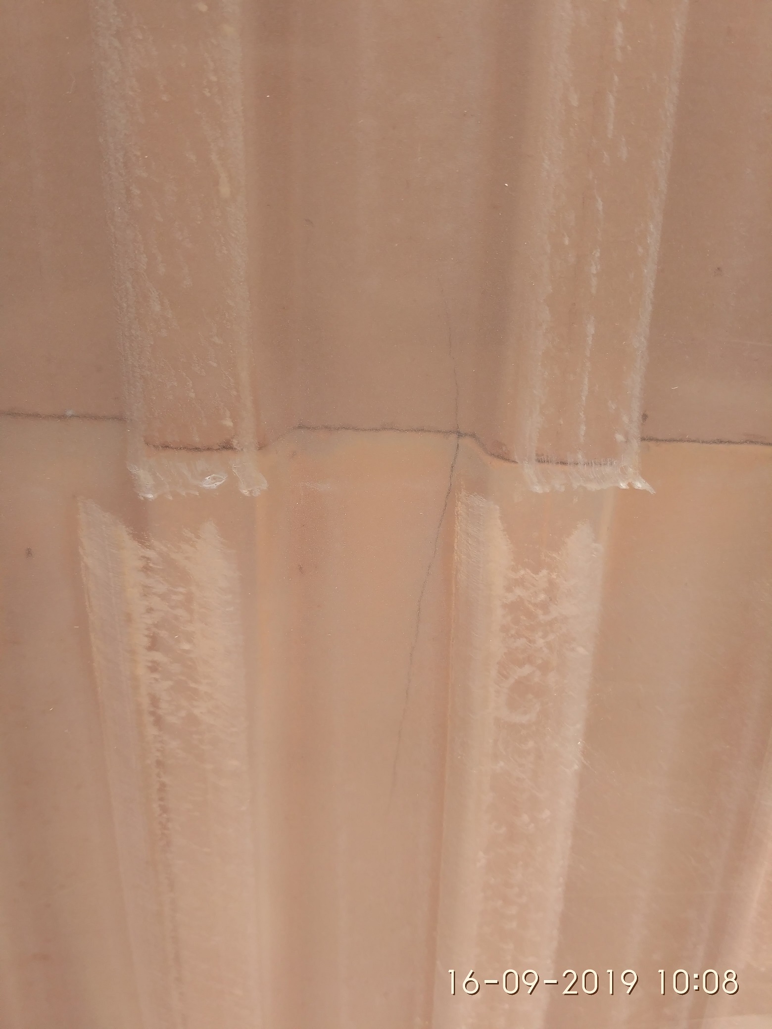

					Bohužel dodáné nám cihly maji praskliny (viz. přilozené foto).
Prosím o názor jestli jsou přípustné?

Vůbec to neřešte, není to problém.
V minulosti Wienerberger ČR za stejnou závadu mně vrátil peníze.
Vypádá se, že tyto defekty není fatální, ale protože jsou většinou umístěny v stejných dražkach, riziko jejich spojení je vysoké:
Jednak by musela být ta prasklina celou (nebo alespoň většinou) strukturou cihly, a pokud je budete vázat, tak pochybuji, že se ty praskliny "potkají". Horší varianta by byla v případě prasklin horizontálních… Ve finále to bude pod omítkou, takže bych to neřešil…
Nucen dojít k závěru, že kvalita Potothermu se výrazně zhoršila zatímco cena prudce stoupla
Tehly na obvodovom murive sa viažu v radoch a šároch, nosnosť je nemenná v tlaku a ťahu v prípade trhlín sušením a nesprávnym vypaľovaním.
Omietky vzhľad prekryjú, hlavne sa tehly nerozpadnú vo vode, ako vepřince či blato so slamou.
Tieto tehly beztak nie sú 2x vypaľované, mrazuvzdorné, nenasiakavé. Musia byť položené na napenetrovanom a asfaltovým pásom izolovanom základe, zvrchu kryté armovaným vencom so strešnou krytinou plochej či sedlovej strechy vybavenej okapmi.
