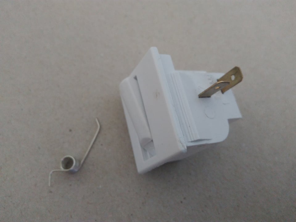

potřeboval bych poradit, jak vrátit zpět pružinku do spínače osvětlení v ledničce. Vypadla a nemám tušení, jak tam patří. Fotka je přiložená. Díky za jakoukoliv pomoc :)

Péro patří pravděpodobně pod páčku. Musíš to prozkoumat sám.

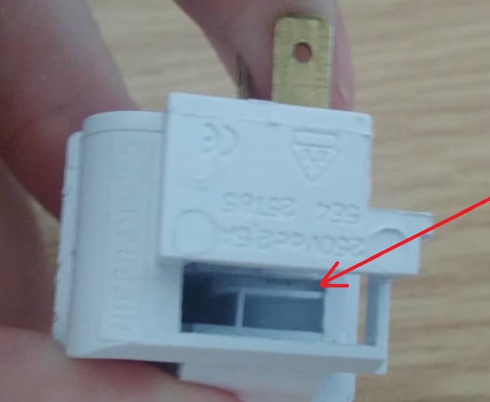

To vím, jen jestli někdo nemá stejný typ spínače. Možností jak to tam napasovat je spousta a jde to poměrně špatně. Je tam úzká drážka, do které by mohl jít jeden konec pérka.

Z těch fotek se mi to nedaří rozluštit, má ten spínač nějaké označení? Šlo by to hodit do googlu a mrknout na obrázky, třeba by to pomohlo....
Ta pružinka vypadla jen tak? To je podle mě blbost. Že ty jsi se v tom vrtal?
Teoreticky pružinka mohla vypadnout, pokud by se ulomil kolíček, do kterého byla kruhová část pružiny vsazena. Ale těžko říct... Takže rozebrat (pokud to jde) a pokud se ulomil kolíček, tak nahradit např. nerezovým šroubem nebo vrutem, nasadit pružinku tak, aby jedno z ramen pružiny tlačilo na kolébku spínače zevnitř a druhé rameno se opíralo o stěnu (tělo) vypínače.
Nevím jakým způsobem se dostala pružina ven, má v tom prsty někdo jiný. Kolíček tam taky nebyl, každopádně hrál jsem si s tím a nakonec to tam sedlo a funguje to jak má.. Takže díky všem za reakce :) večer můžu přiložit fotku
