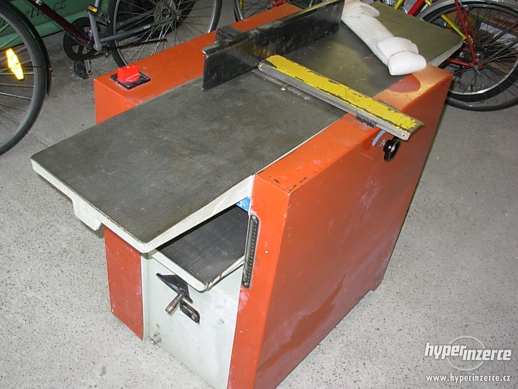

Zdravím.
Podělalo se mi ložisko na MSP 310. Měnil ho už někdo a jest-li ano, zvládnou to doma?
Rozebrat to snad nějak zvládnu, ale nevím, jest-li půjde bez nějakého přípravku stáhnout
hřídel z ložisek.
Kdyby dal někdo nějaké relevantní info, budu rád.

Upřesňuji. Jedna se o protahovačku - hoblovku.
