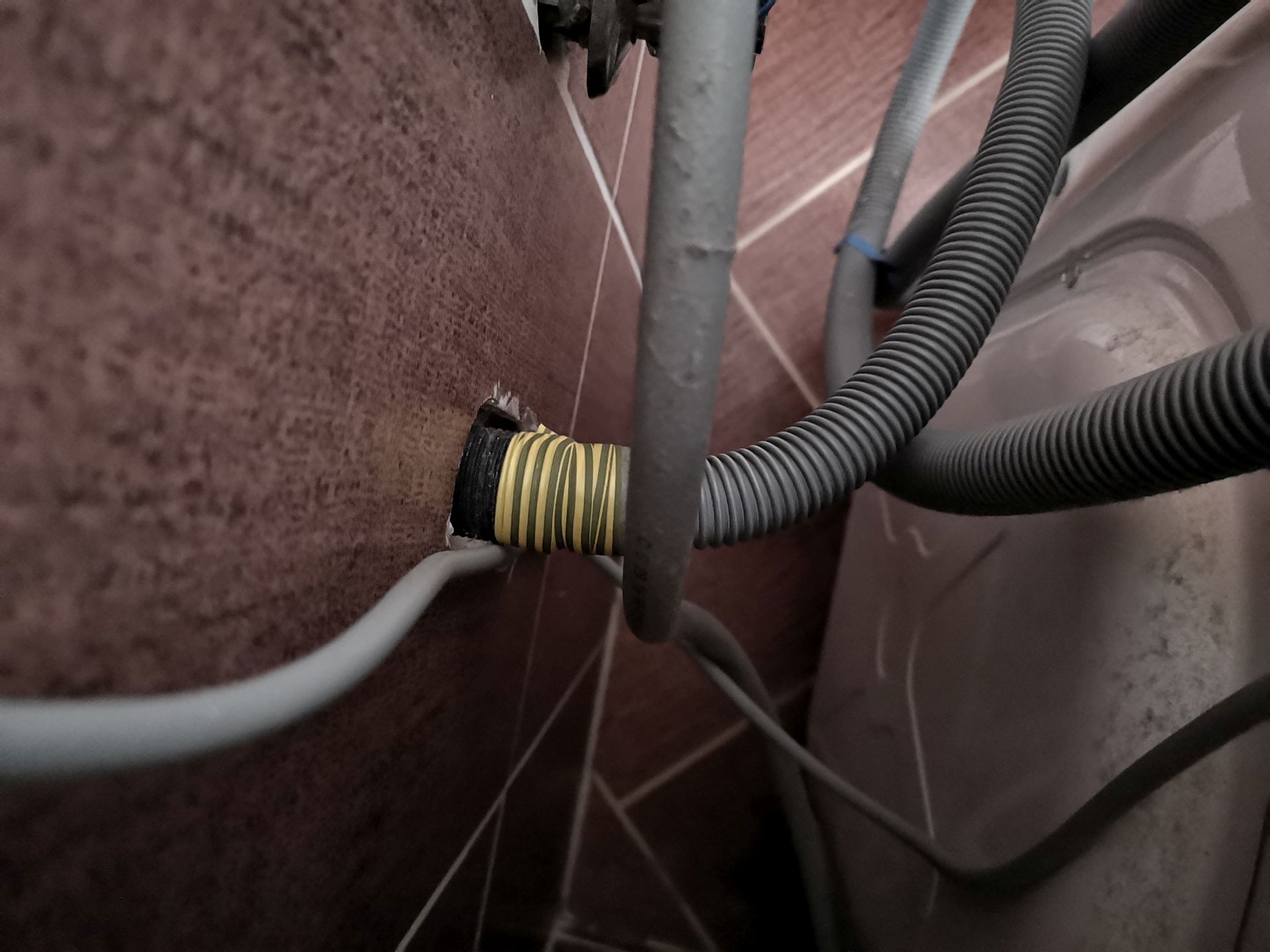

Mam problem ako upevnit odtok z pracky.
Ide o to, ze je to hadica, ktora sa vklada do plastovej trubky na zavit, navyse dovnutra, takze ju nemam ako stiahnut.
Situaciu riesim paskou, ktorou omotam najprv koniec hadice nech zvacsim priemer a takto ju narvem do trubky.
Cele to este zaistim omotanim okolo obvodu a takto to drzi.
Problem je, ze pracka obcas pri zmykani trosku putuje, respektive sa trasie tak silno, ze takto utiahnutu hadicu proste zo steny vyrve a paska to neudrzi.
Obcas vydrzi par prani, castejsie aj niekolko tyzdnov, rekord mam skoro rok, ale vzdy sa to po case vytiahne.
Ako na pevne upevnenie takejto hadice?

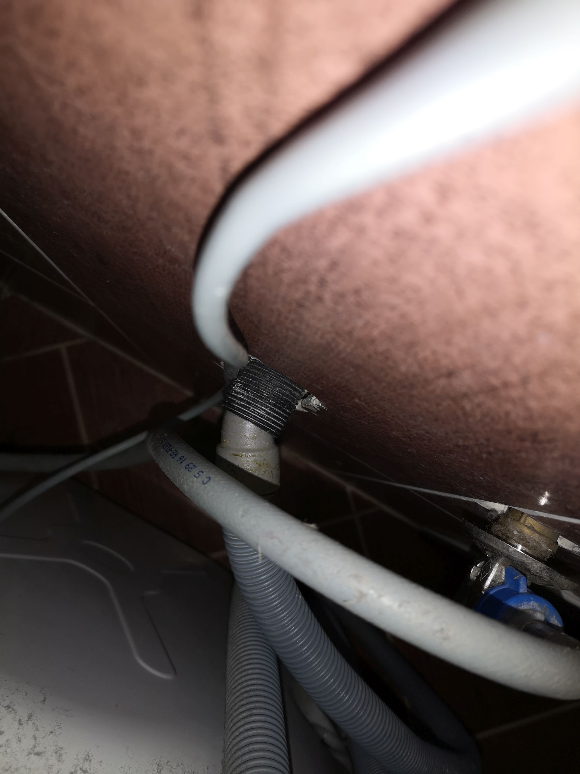

Ta černá trubka je pevná,tj.tvrdá?tak by na to asi šla našroubovat klasická hadicová koncovka a druhý konec do té hadice a stáhnout páskou.Jen si změř průměry,dělají se i větší..Nejlepší bude ale to změřit a zajít do instalatérské firmy/prodejny,tam určitě něco vymyslí.
Tohle vypadá, že tam máte nějaký podomitkovy sifon, s těmahle fotkama šup do obchodu a koupit kolínko na hadici.
To vyzera, zeby mohlo byt, ak bude pasovat priemer a sediet zavit toto by bolo riesenie.

Ten priemer pasovat podla mna nebude, ak si dobre spominam sifonove boli o dost vacsie, takze toto do toho asi nezaskrutkujem.
Musí existovat redukce, všechno to jsou standardní závity. Chce to změřit závit, a poté podle závitu hledej redukci.

...inak mozno sa ti nieco take vala niekde doma, tu to maju ako sucast sifonu
3189115
asi sa to s tym predava bezne.

Pracka pri 90% prani necestuje, ale obcas bubon chyti balans a zacne sa triast a tym trasenim povytiahne tu hadicu zo steny.
Přesně to samé jsem nedávno řešil. Omotal jsem pračkovou hadici teflonovou páskou a narval to do té plastové trubky ve zdi a drží fest.
https://triker.cz/p-548005110888/Pripojeni-na-hadici-7969-90-jednoduche-1-1-4-x-20-24-mm/
Něco takovýho. Najdeš v BauBau, nebo nebo v každým obchodě s vodoinstalačním materiálem.
Ano toto mi poradil chlapik v miestnom obchode a uz na tom prvykrat perieme a zatial to drzi;o).
Pokud tam ta obyčejná izolačka vydržela rok,tak s tímhle by to mělo být na věky
samovulkanizacni-paska-225-pib-19x0-5mm-10m-cerna
