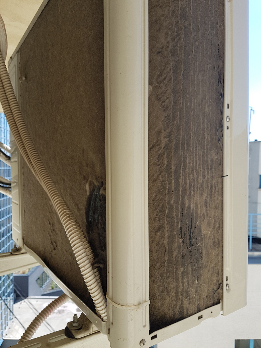

Dostal som sa ku klimatizacii, ktora tiekla zo splitu. Ucpana oddtokova trubka. Ale ked som pozrel blizsie . . . Vonkajsia jednotka nema rebrovanie? Ma, len je schovane

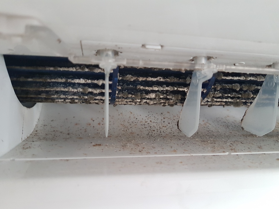

kusok vidiet, co som ocistil, pri kontrole ci je tam. Ale hlavny problem, cim, alebo skorej AKO vycistit ventilator vnutornej jednotky? Toto som v zivote nevidel . . .
Jedine technický 35% Peroxid H2O2 naplnený do rozstrekovača prípadne s predlžovacou hadičkou s tryskou na konci alebo Savo originál, 27% chloru.
savo by som neriskoval, videl som zle oplachnuty pozinkovany plech po tyzdni po aplikacii sava proti plesni . . . A ide este aj o to, ako to dostat z tych lopatiek dole, nezda sa mi, ze peroxit to odstrani len postriekanim tak nejak sam od seba . . .
Začni kartáčkem, možná i oškrábat nožem, ale ani jedna z těch nudou doporučovaných žíravin nebude pro kovové lamely dobrá. I když ozonové spreje na čištění klimatizací se běžně prodávají...
Nastastie je vsetko plastove, teda kryt, lopatky ventilatora a pod, jedine vyparnik a trubky nie . . . najlepsie by bolo, ak by sa mi padarilo vybrat ten valec ventilatora s lopatkami, ale to vidim dost bledo . . .
