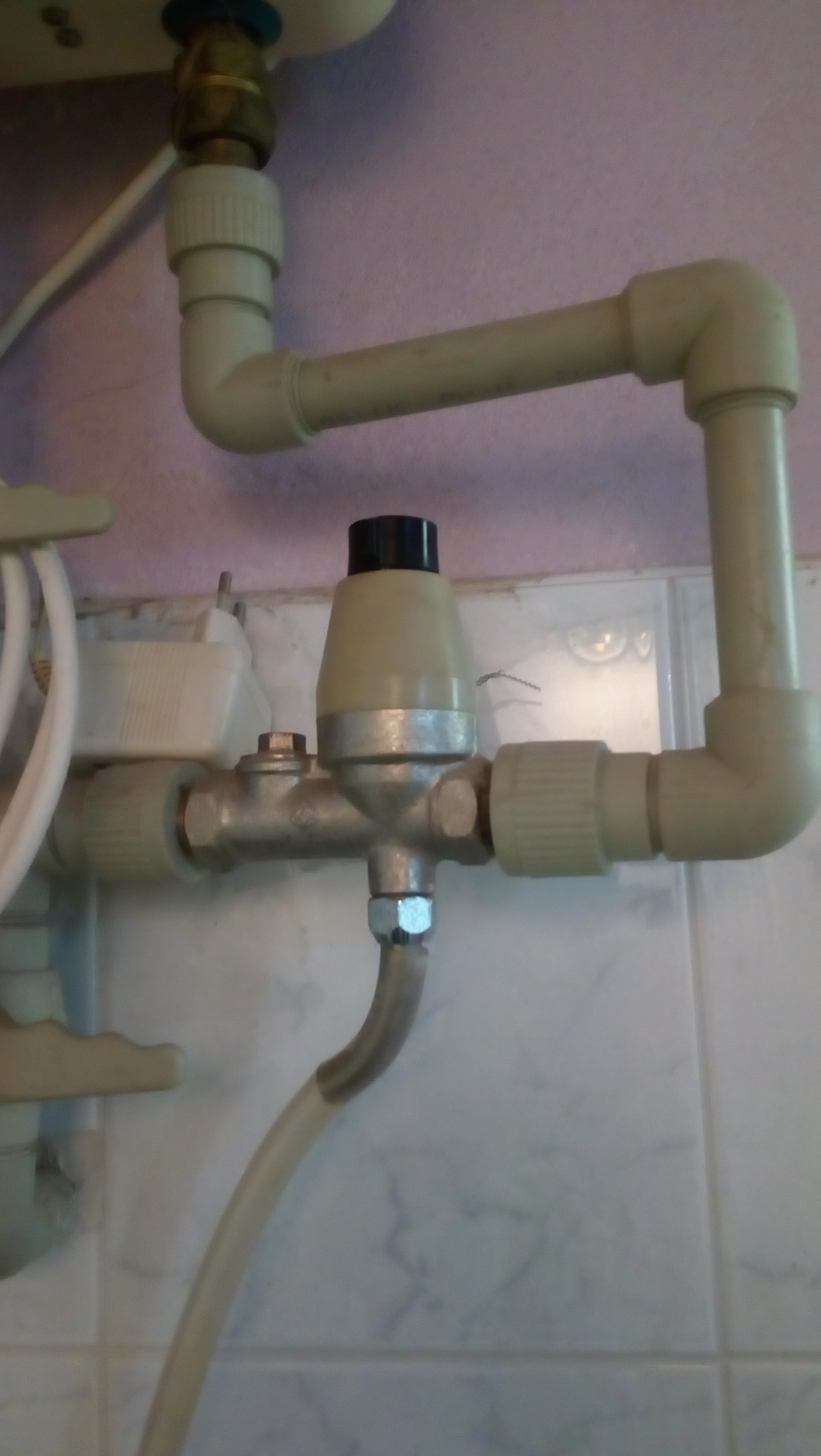

prosím o radu jak demontoval pojistný ventil který je ve větvi která nejde podle mě rozebrat/podle mmě jednu stranu ustřihnou a druhou vytočit/ děkuji za odpověd

Však začni na prívode priamo u el. boilera, tam je spojka, fiting. Vezmi hasák a povoľ v mieste zúbkov. Postupne musíš potrubie rozoberať až po poistný ventil.
Vždy tam musí byť nejaký fiting, šroubenie, spojka. Každý normálny inštalatér takúto vec nezanedbá. Inak by sa nenapojil k boileru.

Pokud to nejde rozebrat, jak píše nuda, u bojleru, tak střihnout a nechat si tam vsadit něco rozebíratelného.
S takovou nerozebíratelnou prasečinou jsem se setkával v práci často.

Podle fotky mám dojem, že portrubí lze povolit u bojleru nahoře, a dole nad plastovým kohoutem. Pak můžeš ventil vyšroubovat.
Zvětši si to,nad plast.kohoutem a až do zdi je to svařené-takže stříhat a při montáži přidat ještě jedno šroubení
