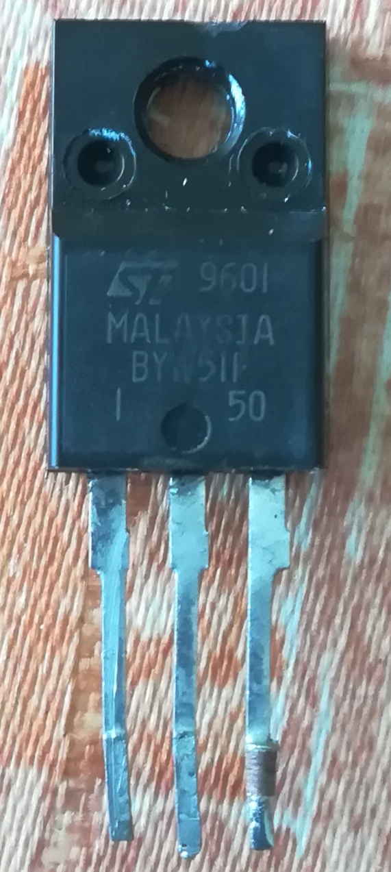

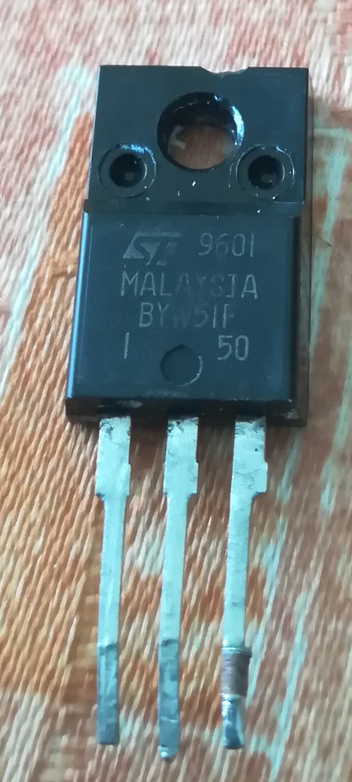

Dobrý den, potřeboval bych zjistit o jakou součástku se jedná(viz.obrázek) (tranzistor?, dioda?)
Zkoušel jsem hledat na internetu podle označení, ale nic nemůžu najít. jsem bezradný.

Přímo tohle neznám, ale řada BYW51 od ST jsou dvojité diody pro spínané zdroje. Společná katoda je n… nový umfa 04.07.2019 12:35 |
umfa | |
BYW51F-200, ale už se nevyrábí. Jako náhradu bych použil např. STTH2003CFP od stejného výrobce. nový JoPe 04.07.2019 17:37 |

BYW51 nový poihu 04.07.2019 20:28 |

Děkuji za všechny rady. Aha já jsem to špatně přečetl myslel jsem si, že je to BYW5IF proto mi to ni… poslední Grizzly1 05.07.2019 15:10 |

Přímo tohle neznám, ale řada BYW51 od ST jsou dvojité diody pro spínané zdroje. Společná katoda je na prostředním vývodu.
BYW51
Děkuji za všechny rady. Aha já jsem to špatně přečetl myslel jsem si, že je to BYW5IF proto mi to nic nenašlo.
