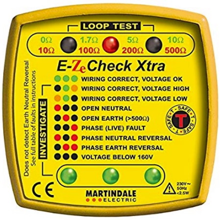

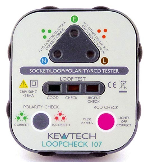

zásuvkový tester (navíc s indikací impedance zemní smyčky)
Pánové elektrikáři, nemáte potuchy zda se takovýto tester vyskytuje i s evropskou zástrčkou?

Ale jó, socket testerů jsou mraky, ale já mluvím/hledám právě jen testery s indikací impedance zemní smyčky
viz přiložený obrázek
- 0ohm - 1,7ohm
- 5ohm - 10ohm
- 10ohm - 100ohm
- 100ohm - 200ohm
- 200ohm - 500ohm
Krása
- vím, jen první zelená ledka je použitelná, už 5ohmů nevyhoví skoro ani B10A jističi
Vyšší hodnoty k ničemu.

Díky za snahu, ale
- alibaba od 1000kousků, tolik jich nepotřebuju
- HT106 nee, neumí smyčku.
Ale asi to vyřeším přechodkou UK-EU, to bude nejednodušší.
