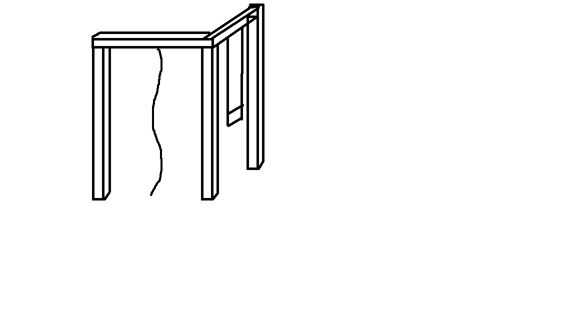

					Ahojte,
Planujem spravit jednoduchu konstrukciu na hojdacku a lano cize ziadna velka zataz.
Moj plan je na obrazku. Nechcem robit A-ckove konstrukcie.
Na zemi by to mali byt stlpi upevnene patkami do betonu (zaklad asi 70 cm)
Otazka je ci je treba na takuto konstrukciu aj zavetrenie kvoli statike. Stlpy planujem spajat kovovymi L-kami.
Dakujem za pomoc
Musíš v hornej partii pomyselný trojuholník navzájom preponou premostiť, tj. spevniť navzájom obe konštrukcie v rohoch, aby sa "nemrdali" počas pohupovania.
Len presne označ, kde bude zavesená hojdačka, na ktorom nosníku, lebo tento nákres na jednu hojdačku je akýsi zmätočný.
z predu som chcel dat lano a z boku hojdacku.
Zavetrovat rohy a spojil bych to preponou(a na ni udelal nejakou sit, nebo sprusle, at je to vyuzity). Pak by IMHO nebylo nutny se vubec crcat s betonem, jenom bych tam zatlouk zatloukaci patky(pokud tedy nemas vsude kolem sebe pisek).
Nechceš dělat A- čkovou houpačku.
Ale ta je prověřená, stabilní a nepotřebuje beton základ.
Navíc kombinace dřevo kov je problematická.
Inspirace:
https://www.mimibazar.cz/inzerat/44906061/konstrukce-na-skluzavku-a-houpacky-drevene-hriste
Určitě minimálně zpevnit jak píše Nuda. Já tam ale vidím jiný problém. Pokud tam budou dvě děti a jedno bude na houpačce a druhé na laně tak se dráhy při zhoupnutí dopředu kříží a dojde tam ke střetu houpajících se dětí. Pokud nechceš dělat A-čkovovou konstrukci tak zabetonuj dvě stojny (trubky) a nahoře přivař trubku s úchyty na houpačku a lano. Mezi lanem a houpačkou pak má být bezpečnostní vzdálenost, myslím že to bude minimálně 60 cm, ale nevím to přesně.
Je potřeba počítat s ohybovými momenty během houpání (ta houpačka za lana tahá i šikmo na obě strany) tak jen pozor, aby ty sloupy nebyly moc tenké. A nahoře spojit do trojúhelníka, jak už tu radili.
zabetonuj toho 30% do země a bude to držet, nad terén 1800mmm a 600mm do země. Přepona tam samozřejmě patří, nebo to zavětruj alespoň v rozích
