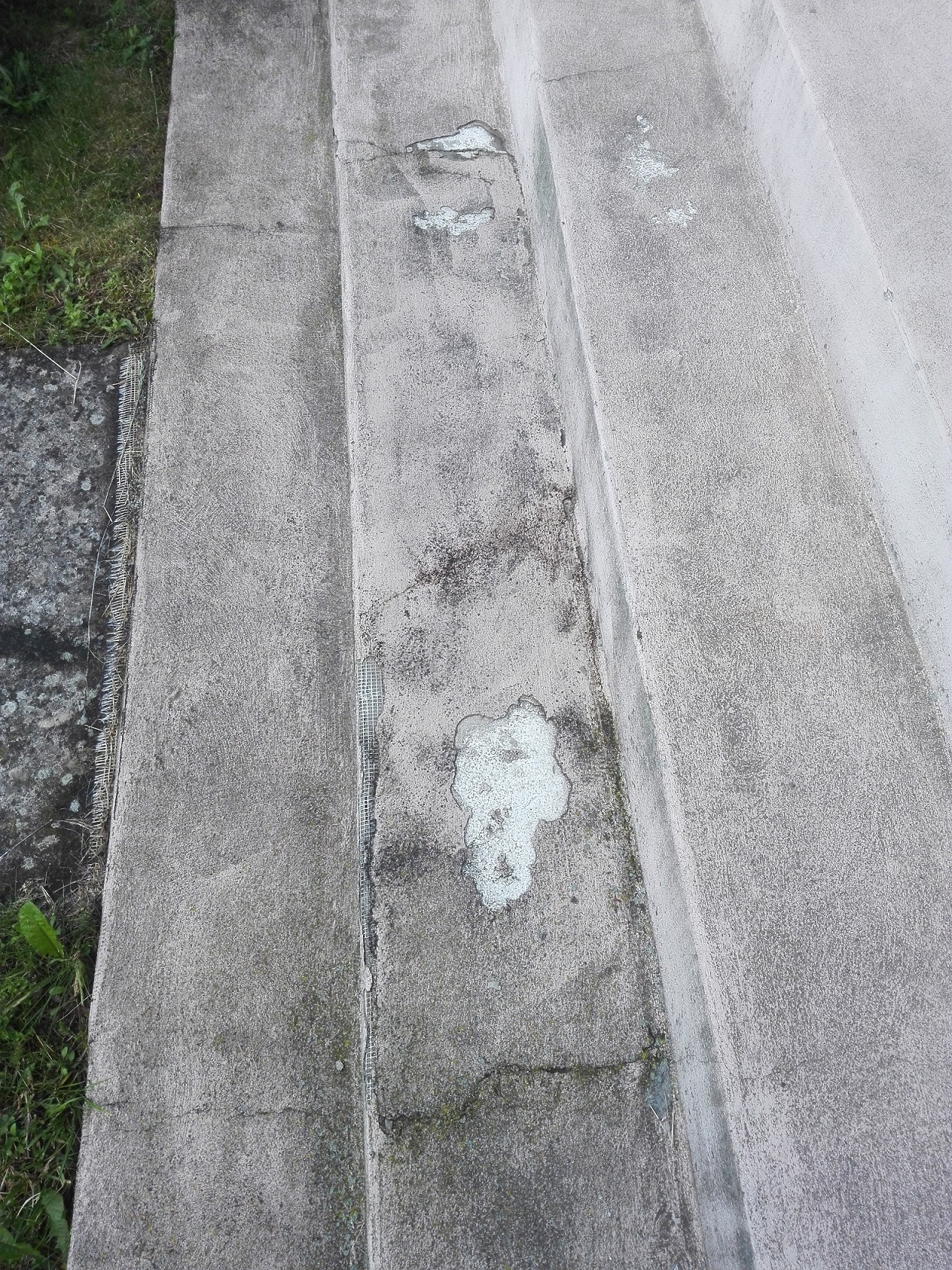

oprava vonkajsieho schodiska
servus, potrebujem poradit, ako mam opravit taketo poskodenie? je tam sietka a na vrchu ani neviem, pod tym stara dlazba, nechce sa mi to cele davat dole, sekat, co mam pouzit, ako postupovat? nejako to zalepit, nech to nekole oci :) cim jednoduchsie, tym lepsie
diky za rady
S tímto zadáním : penetraci, flexibilní lepidlo nanést ocelovým /nerezovým/hladítkem. Životnost max.rok!

Odrbat až na pevný podklad a teprve potom spravovat. Těch pár kýblů suti se vždycky dá odložit ve sběrném dvoře.
Ak je vrstva na vyliatom betóne odfúkla, odutá na poklep, je všetka snaha o povrchnú úpravu márna. Aj ak by si schody napenetroval, použil lepidlo s adhéznym mostíkom s položením armatúry, sita, perlinky, rabicové pletivo do podkladu, stále budú schody znieť na omak duto, ak na schod zaklopeš.
Schody sú vonku, určite nemajú spodnú izoláciu v päte základov čím sa nasáva kapilárna vlhkosť do betónu.
Skús po napenetrovaní povrchu nahodiť kamenný koberec, ten obsahuje lepidlá, živice, nie je nasiakavý, možno sa na perlinke nejaký rok udrží.

dakujem Vam za rady, tie schody sa budu musiet urobit nanovo asi cele, kedze je to zmes betonu, tehly, dorabane, sada to, len som to chcel nejako do casu okraslit, ale asi to nebude take jednoduche, ako som si myslel.... budem musiet asi niekoho zavolat....
