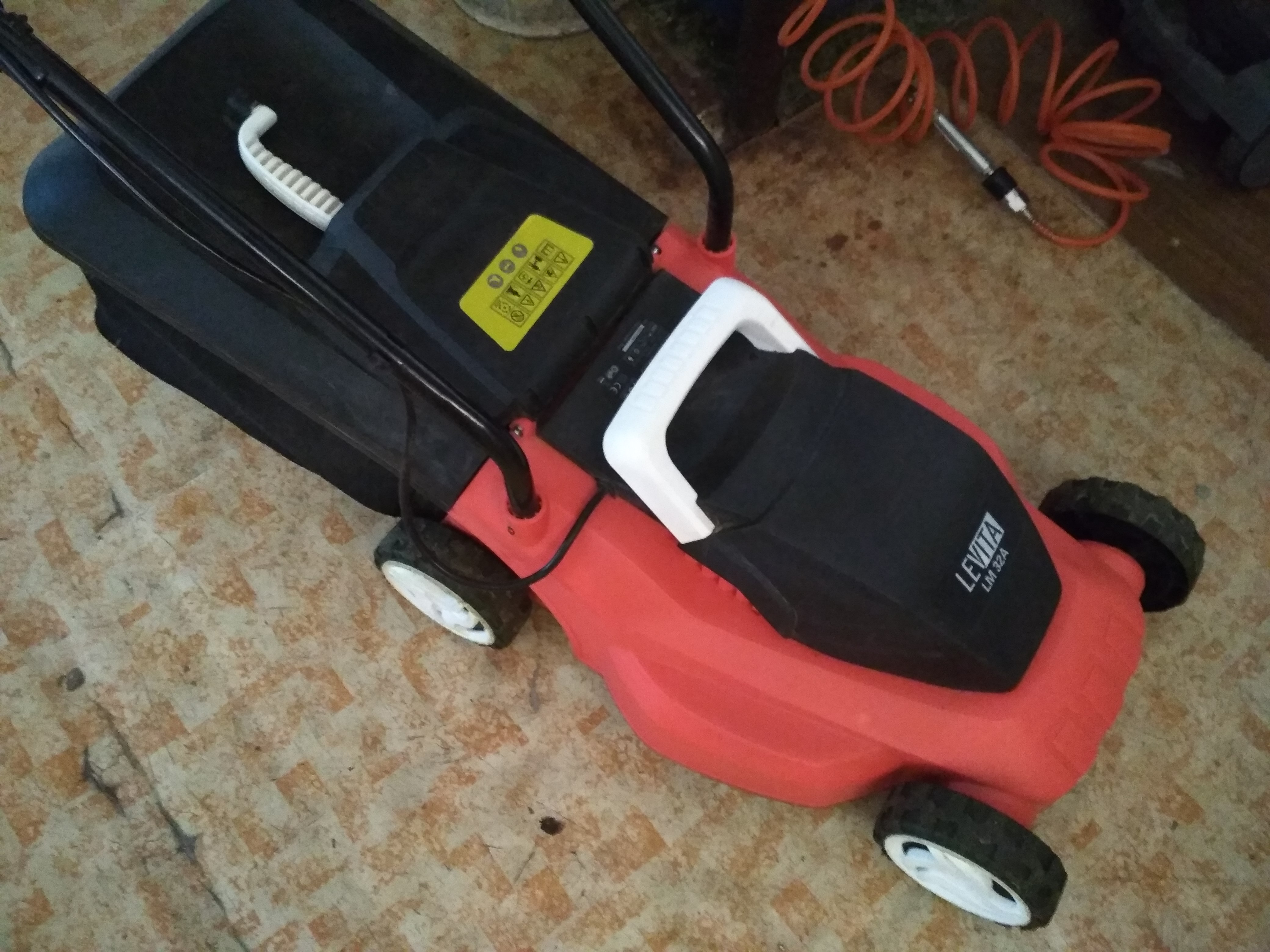

Dobré odpoledne všem. Mám dotaz ohledně nastavení délky sekání u sekačky Levita LM 32A. Nevím jak si mohu nastavit délku sečení a návod neumím najít. Jak tedy nastavit délku sečení trávníku? Děkuji.
Způsob nastavení výšky sečení - nasazením kol sekačky do příslušných otvorů v šasí - 3 polohy

Pokud nepochopíš návod od Kurta, tak ji otoč na záda a přesuň hřídel s koly do příslušného zářezu. nerady 27.05.2019 15:42 |

Už jsem na to přišel,děkuji vám. poslední Hero 27.05.2019 18:38 |
