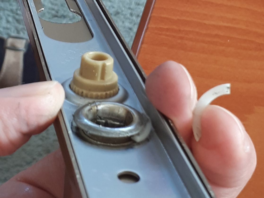

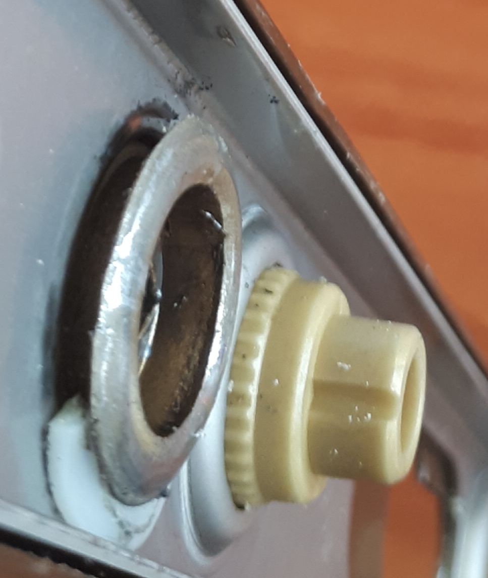

Zjisti kdo to vyrobil (kování), a požádej je o nahradní díl.
jezekhifi 22.05.2019 08:57
jezekhifi
Kdybych to zkoušel tak bych vzal gumový "O" kroužek a navlékl ho na osazení. Namazal bych to vazelín…
nerady 22.05.2019 14:28
nerady
Soustuh - silon, vytočit kroužek, rozříznout a nasadit. Nebo - tavnou pistolí objet dokola a vyplnit…
Stefran 22.05.2019 16:50
Stefran
Rozlomený kroužek nasadit zpět na místo. Plochu štítku kolem kroužku zdrsnit/poškrábat. Tavnou pisto…
HamHam 29.05.2019 09:22
HamHam
Nedávno jsem to doma řešil taky - vzal jsem kovovou podložku příslušné tloušťky a průměru - z jedné… poslední
rokator 03.06.2019 20:38
rokator
Nebo - tavnou pistolí objet dokola a vyplnit prostor bývalého kroužku.
Na kování vystřihnout kroužek z papíru aby se nepřilepilo. Po zchladnutí papír namazat olejem.
Tavnou pistolí v dostatečné vzdálenosti kolem kroužku vytvořit jakýsi šalunk.
Prostor kolem kroužku vylít dvousložkovým epoxidovým lepidlem nebo něčím podobným, co je tvrdé a udrží se na štítku.
Nedávno jsem to doma řešil taky - vzal jsem kovovou podložku příslušné tloušťky a průměru - z jedné strany jsem jí prořízl, takže jsem dostal tvar U a to jsem nasadil místo původní.
Párkrát zahýbat klikou, promáznout a přežije tě to...
