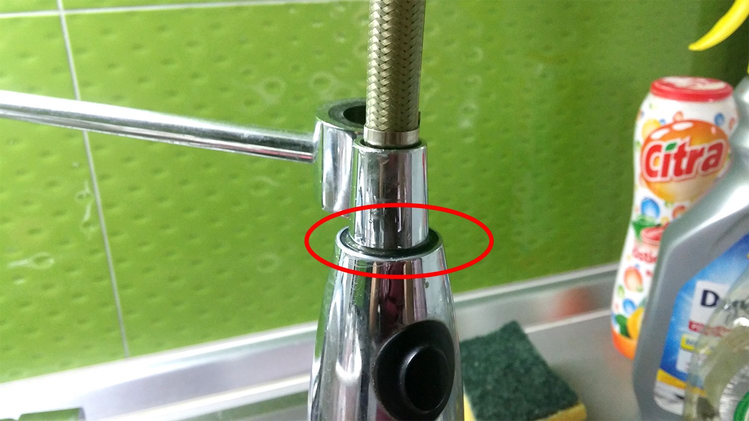

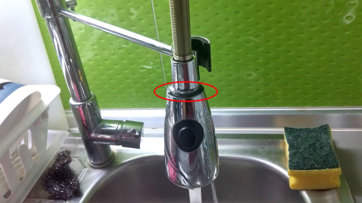

Ziaden napad?
Fallon 11.05.2019 16:47
Fallon
A jsi si jistý,že povoluješ správným směrem?Už jsem se setkal několikrát,že to přitahoval místo povo…
Kimbert 11.05.2019 17:04
Kimbert
Bud je tam vodny kamen alebo opacny zavit.
fleg 11.05.2019 18:16
fleg
Pokud jsou všechny hlavice plus minus stejné, tak tam opačný závit není. https://www.koupelnypegas.c…
Moas 11.05.2019 21:10
Moas
Zkusil bych jak píše Moas a případně nahřát růžici opatrně horkým vzduchem (teplovzdušná pistole, ne…
George63 12.05.2019 09:39
George63
vdaka za rady, vyskusam, hrubou silou sa to nepohne ani o milimeter, zial vyrobca nie je nikde uvede…
fallon 13.05.2019 09:32
fallon
Mně to taky nešlo ani o píď, WD40 to moc nevyřešil ale ten poklep byl doslova čarovný, poklepal jsem… poslední
Moas 13.05.2019 13:01
Moas
https://www.koupelnypegas.cz/vodovodni-baterie/prislusenstvi/ruzice-k-drezove-baterii-ps0044?gclid=EAIaIQobChMIs5a16JWU4gIVkuJ3Ch1bxQvJEAQYASABEgKLg_D_BwE
Šplíchni tam trochu WD40, poklepej to kolem dokola dřevěným klackem (nebo malým kladívkem přes hadru), chyť to rukama a HYYYÁÁÁÁ!!!
Zrovna dneska jsem rozebíral klasickou baterii. Srostlé k sobě sviňsky, tohle pomohlo.
Pokud chceš eliminovat riziko, zjisti si výrobce baterie (bývá to vygravírované na ovládací páce), najdi si náhradní díly - tu hlavici a stáhni si u výrobce návod na výměnu hlavice. Demontáž tam bude popsaná.
Zkusil bych jak píše Moas a případně nahřát růžici opatrně horkým vzduchem (teplovzdušná pistole, nebo silný fén). Kov by se měl obvodově roztáhnout (zvětšit průměr) a mohlo by to povolit.
