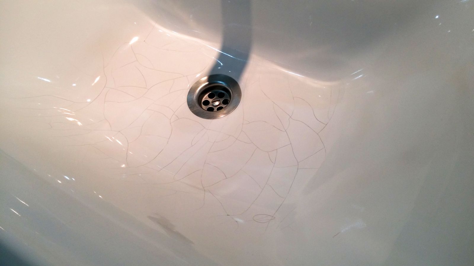

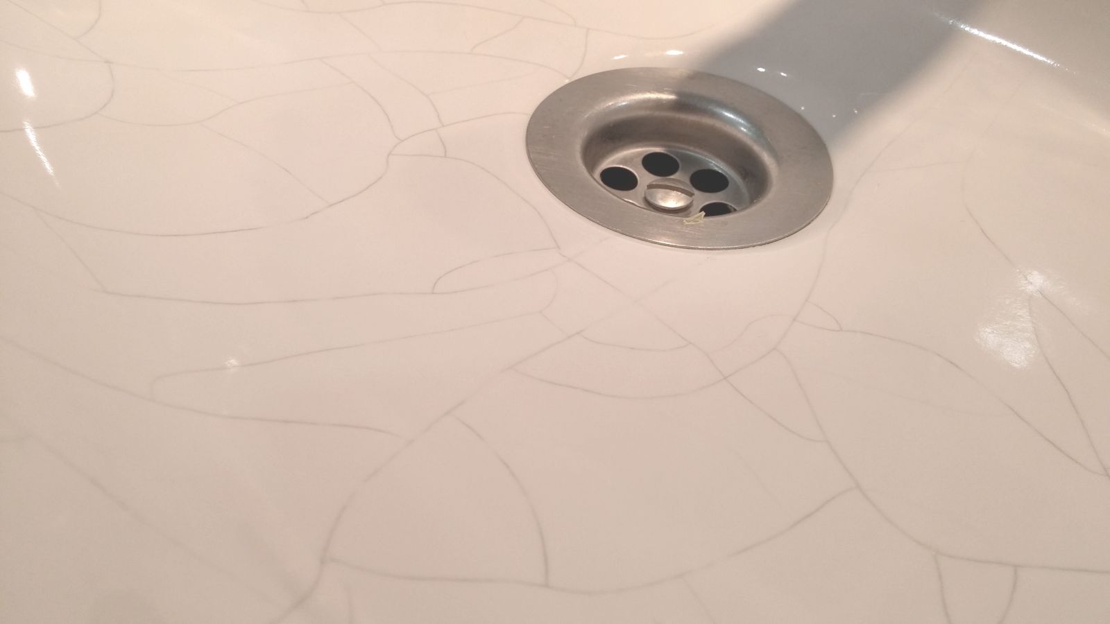

zdravim borci, v priebehu cca pol roka sa mi v umyvadle spravili vyrazne praskliny, na dotyk nic necitit, ziadna chemia zatial nepomohla na odstranenie - vid foto. nejake napady? vdaka.
Tohle není normální, pokud je to nové, pak umyvadlo reklamujte. Opravné sady se prodávají, ale je to drahá legrace a tady u vás to vypadá spíše na výrobní vadu.
nove to nie je, ma to cca 4 roky, cize reklamacia uz nie. cize vymena?
Dle mého je to na výměnu. Odkaz na tu opravnou sadu jsem vám výše dal, ale to je spíše na jednotlivé poškození (spadlý těžký předmět a odštípnutá glazura), než na to poškození, které máte vy - navíc se dle mého ta glazura u vás bude rozestupovat dále.
vdaka za radu, aj som si to myslel.
S tím se asi nic udělat nedá. Je to popraskaná glazura. Může tomu napomoci rychlé střídání teploty, ale umyvadlo by mělo tomu být dostatečně odolné. Jak je umyvadlo staré? U starších umyvadel se to stává častěji. Pokud by se jednalo o nové umyvadlo v záruce, tak reklamace. Výmluvy na změny teploty bych neakceptoval.
cca 4 - 5 rokov. vdaka, cize iba vymena.
Z fotky není moc vidět o jakou výlevku konkrétně jde, ale mám pocit, že je to ta samá hranatá jaká popraskala těsně po záruce mě i mému synovi... Jak psáno - s tím nic nenaděláš, popraskala glazura.
