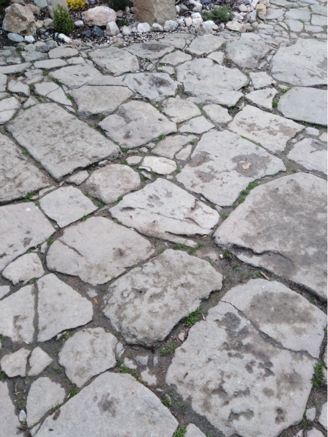

Foto ?
Ano, je to mírný svah, obrubníky nejsou, je to víc než stoletá chalupa. Vyspárovat chci z důvodu obtížné likvidace plevele,postřiky nechci, mám tam psa.Fotku se mi nedaří poslat, soubor je příliš velký.

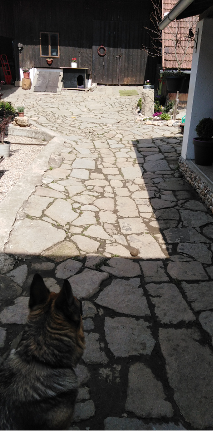

Foto2
Nechte to, je to krasny.
Budto jak tu nekdo radil krovinak, nebo sem tam postrikat(kdyz ma zejtra prset a dneska tam psa nepoustet), nebo sem tam liznout plamenem, to taky funguje.
Vyspárovat to ničím asi nepůjde, beton se vám po pár letech vydrolí a bude to ještě horší. Jedině kameny rozebrat a celý dvůr vydláždit znova, ale do 10cm betonu.
Krásná původní dlažba. Křovinořez a strunou čistit spáry.
Křovinořez nahnout vpravo dolů aby struna jemně škrtala o spáry a krásně to čistí spáry bez ohýbání zad.
Bohužel, toto ničím nevyspárujete, aby Vám po čase nerostla tráva a plevel.
Plevel zahubí i sůl s octem, to pejskovi vadit nebude. Jen zrovna nevím, kolik čeho do vody dát.
