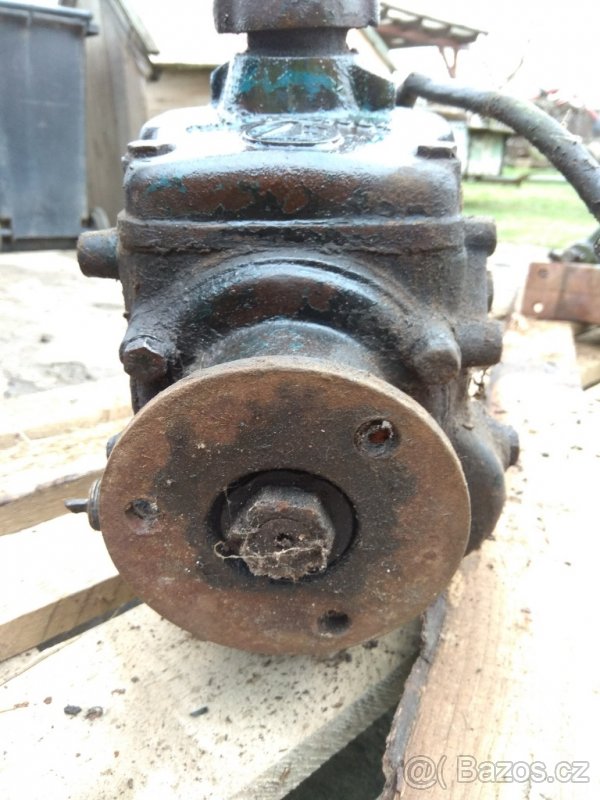

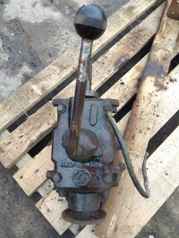

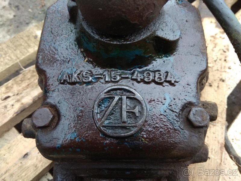

Převodovka ZF typ AKS-15-4984
Dobrý den, netušíte k jakému účelu sloužila tato převodovka?

Je to zo starého traktora Zetor niekedy z 50-tych rokov minulého storočia - univerzálny náhon na kĺbový (kardanov) hriadeľ, ktorý slúžil na prenos výkonu do prívesného zariadenia, ako bol napr. lis na slamu, rotavátor, čerpadlo cisterny na prepravu vody či močovky, rozmetač hnoja, kosačka atď. Ono to ani tak prevodovka nie je, tá páka tam je na zapnutie/vypnutie prenosu výkonu.
