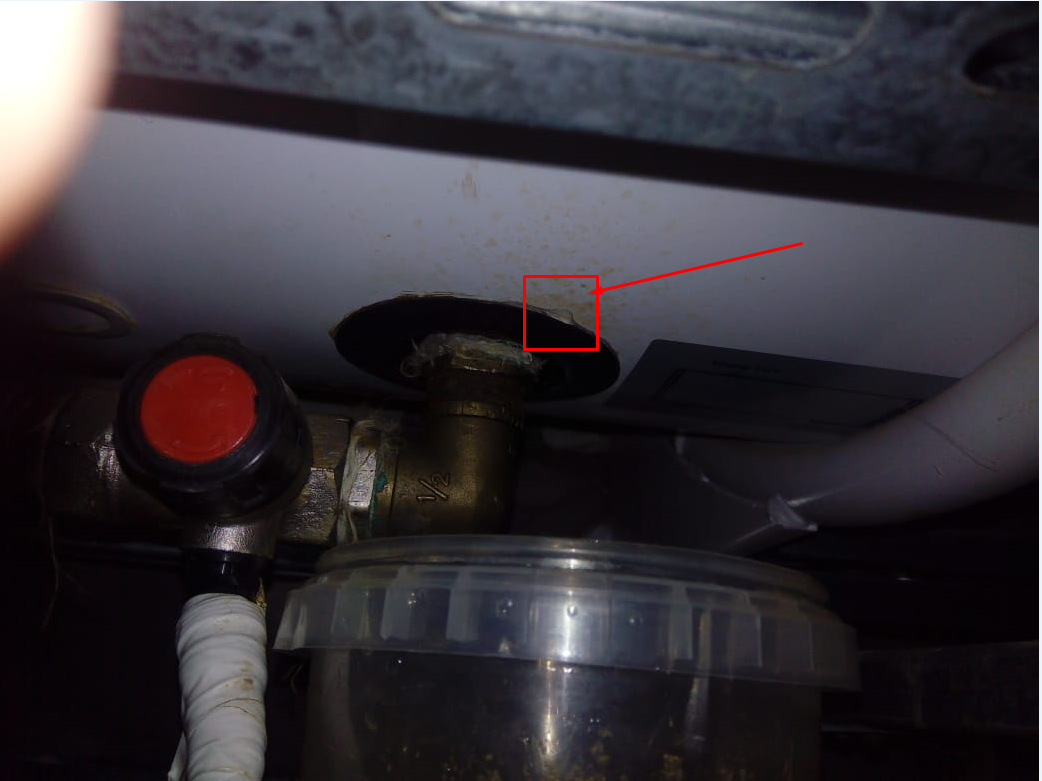

Odkápává nám bojler viz obrázek. Vzhledem k tomu, že máme bojler zadělaný nad stropem koupelny, prosakuje nám a dělá mapy. Aktuálně to řešíme nádobou, kam to odkápává, ale blbě se tam dostává. Lze to řešit nějakým těsněním nebo zalepením? Aktuálně odkape tak cca litr za týden.

z toho obrázku se nepozná jestli to kape kolem štoubení připojení, nebo zevnitř bojleru, mohl by být také prorezavělý, jak je starý? Pokud to kaúpe kolem koudele tak přetěsnit, pokud odněkud zevnitř tak asi jen nový
Může i téct kolem příruby, nebo špatná těsnění termostatu, topného tělesa. Rozdělat, vyčistit, pokud není prorezlý vyměnit těsnění, znovu užívat
Ale tohle vsechno nejde kdyz je boiler zadelany zalepit bohuzel taky ne?
