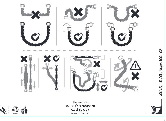

S nestandardně stočenou hadičkou je problém u vodovodů, které na zimu vypouštíš (zůstane tam totiž voda, která zmrzne). Na problém asi upozorňují proto, že může dojít k většímu namáhání a poté k prasknutí.
Tomu moc nerozumím, jaké nestandardní vedení hadice myslíte? Zkuste to zakreslit třeba do fotky, obrázek je lepší než tisíc slov. Jinak podle návodu tam můžou být docela malé poloměry ohybu, tak tohoto bych se nebál.
nejspíš myslí takové, jaké je v návodu označené křížkem...

To jsem pochopil, ale nevím jaký případ konkrétně trápí tazatele. Vyjadřuje se dost obecně
Dobrý den , já mám problém s připojením podle obrázku 3 a 4 hadičku používám proto ,že vývody nejsou přesně proti sobě proto flexibilní připojení a hadičku nekoupím 32 cm dlouhou tak koupím 40 a udělám vlnku což je dle obrázku taky špatně
nebo mi něco uteklo děkuji
4 je natáhnutí, nebo stlačení vlnovce.

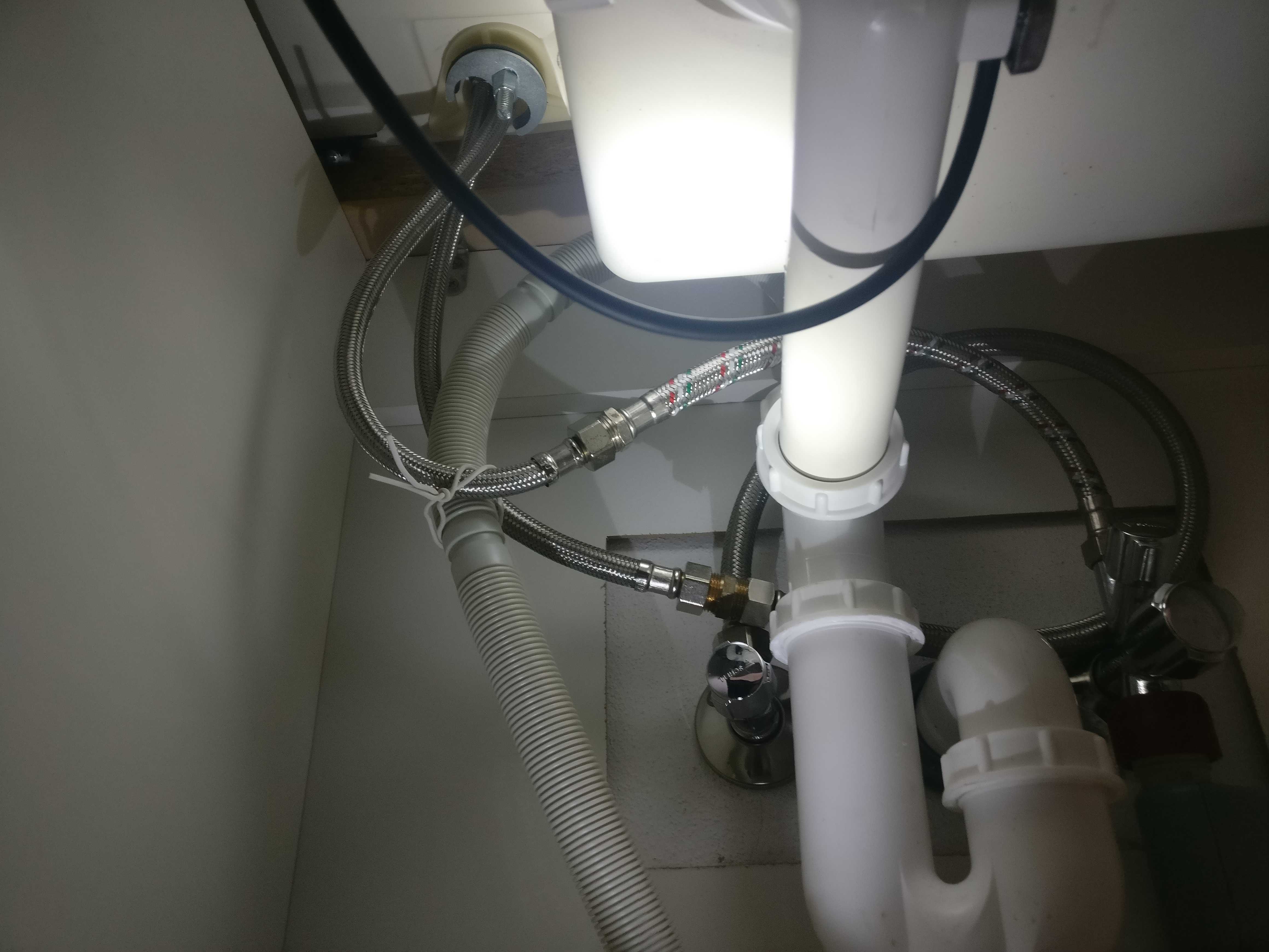

Pokusil jsem se to nějak vyfotit. Z levého roháčku musím vést vodu 40cm hadičkou - z pravého roháčku 60cm hadičkou. Bohužel se nevyhnu nestandardnímu zahnutí/vyhnutí hadiček...
Myslím, že stačí nedělat ostré lomy a ten vlnovec přežije všechno a všechny.
Tohle je podle mě úplně v pohodě, vůbec bych se nestresoval. Je tam spousta místa a krásně to půjde spojit aniž by tam byl nějaký ostrý ohyb.
