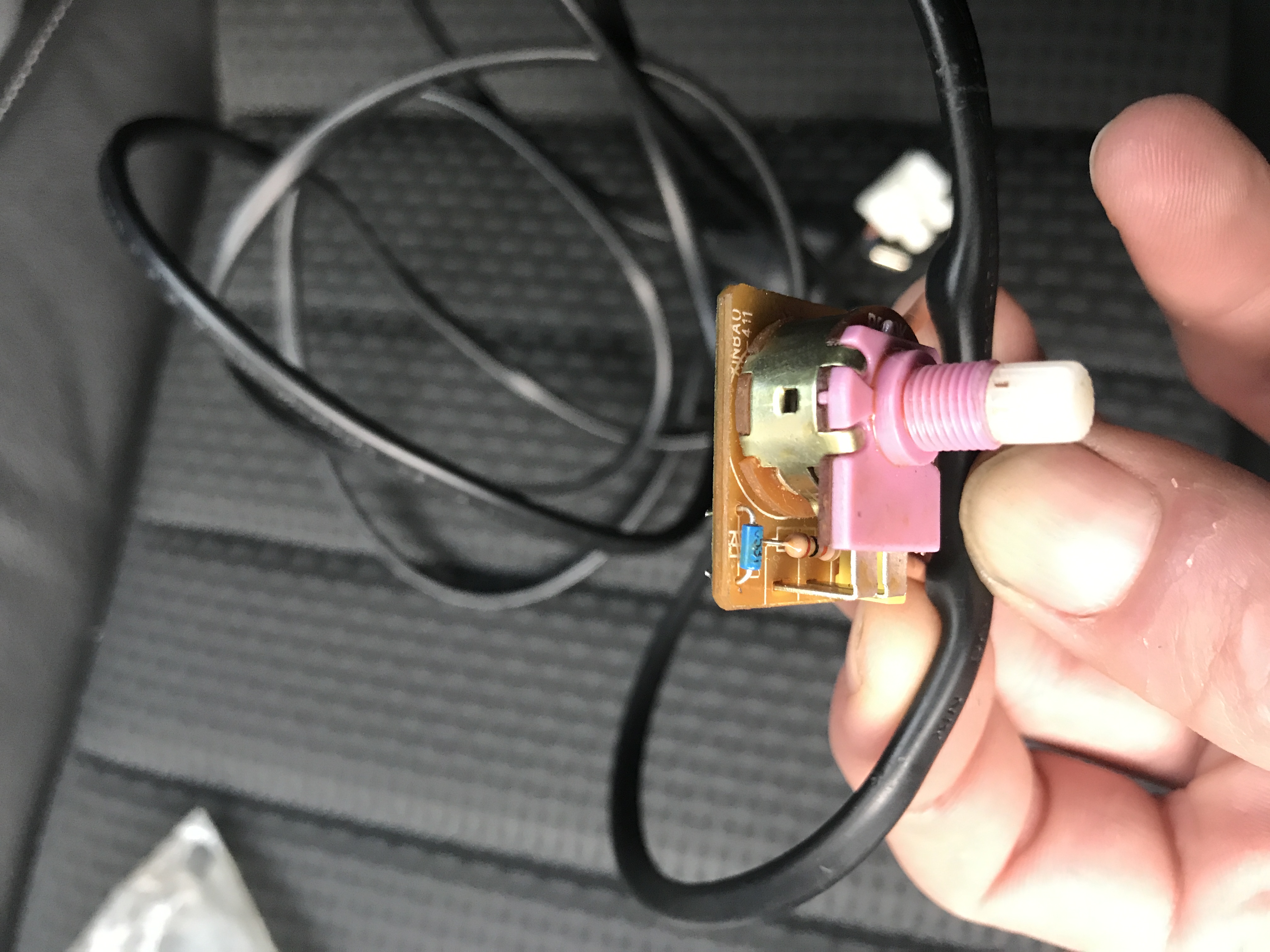

Dobrý den, nevíte jaký triak by mohl být v lampičkovém stmívači na normolní žárovky? Starý mi praskl a nejdou přečíst hodnoty.

| To teda nejdou přečíst. kolemjsoucí 10.04.2019 10:45 |
kolemjsoucí | |
| Mně to tedy přijde spíš jako diak. Jsi si jistý že je vadný? Prim 10.04.2019 12:28 |

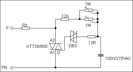

| To modré vypadá jako diak (DB3) ale předpokládám, že se jedná o zapojení zhruba podle obrázku níže a… poslední Moas 10.04.2019 13:03 |
To modré vypadá jako diak (DB3) ale předpokládám, že se jedná o zapojení zhruba podle obrázku níže a triak jen není na fotce vidět.
![[regulator.gif]](http://www.pablox.net/clanky/regzdroj/triakreg/regulator.gif)
