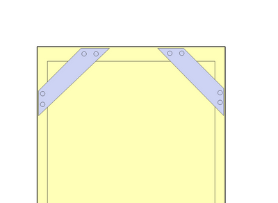

Chápu to dobře že skříň má boční pohyb a mění se uhlopříčka?
Pokud ano tak potřebuješ zavětrování: odkaz
Řeším to viz. obrázek, slabý plech namontovaný pomocí vrutů na zadní část skříně.
