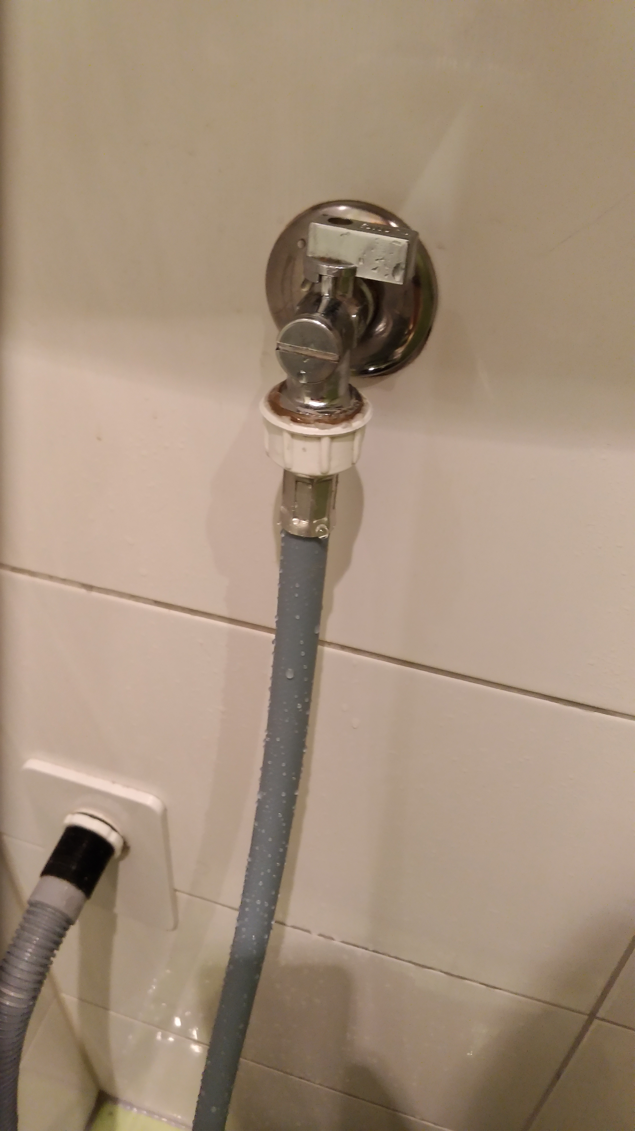

mám problém s přívodní hadicí k pračce. Přestěhovali jsme se do nového bytu a když jsme připojili pračku a zapli vodu, tak hadice začala protékat. Koupil jsem novou, ale problém přetrvává, zkusil jsem namotat konopí přímo na závit kohoutku i ho dát na těsnění hadice, ale nic nepomohlo. Přitom v původním bytě vše fungovalo bez problémů. Voda teče přímo po hadici-vytéká jakoby z vnitřního okraje bílého závitu. Nemá někdo radu, co s tím?

Je tam gumové těsnění? Vyměnit.
Gumové těsnění tam je, ale vyměnil jsem celou hadici a i u fungl nové to protéká, tak mi to nejde do hlavy...
Konopí tam nemá co dělat. Možná hloupý dotaz, ale je to dost dotažené (sikovkami)?
Sikovkami? To musi fungovat i pri dotazeni rukou. Mozna, ze je nerovny okraj kohoutku nebo je v nem prasklina. U tech lacinych smejdu co se ted vsude prodavaji to neni nic neobvykleho.
Neztratili jste cestou těsnění?
Děkuju všem za rady, konopi jsem teda vyhodil a dal jsem tam druhy gumovy tesneni(jsou tam dve na sobe) a zda se, ze problem je vyresen.
