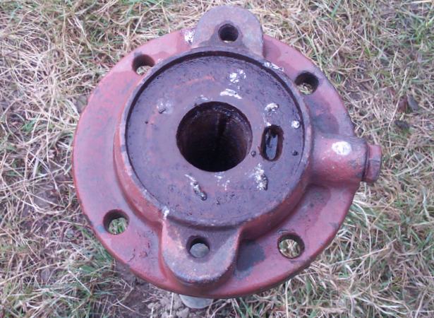

koupili jsme zahradku a je na ni drzak na pumpu. Voda je udajne v 5 metrech. Ze zeme trci trubka s tim uchytem. Chteli bychom nainstalovat pumpu. Chteli bychom treba typ NP75 nebo HP75. Moc nechapu rozdil mezi temito typy. Je treba popr. dokupovat nejake prislusenstvi?

Ja by som najprv odmeral hlbku, ak je do 7-8m potom ma vyznam riešit pumpu.
Taky je třeba kouknout na spodní konec sací trubky,v jakém stavu je sací koš a hlavně zpětná klapka.Můžete to zkusit zatím i jednodušeji-když trubku zalejete vodou,drží tam nebo vyteče spodem?
