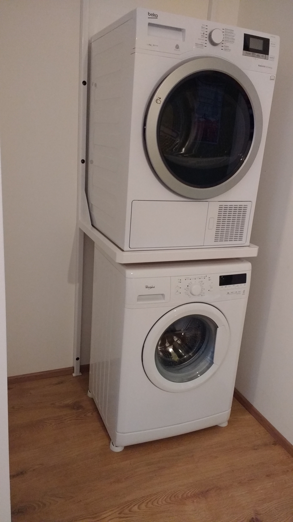

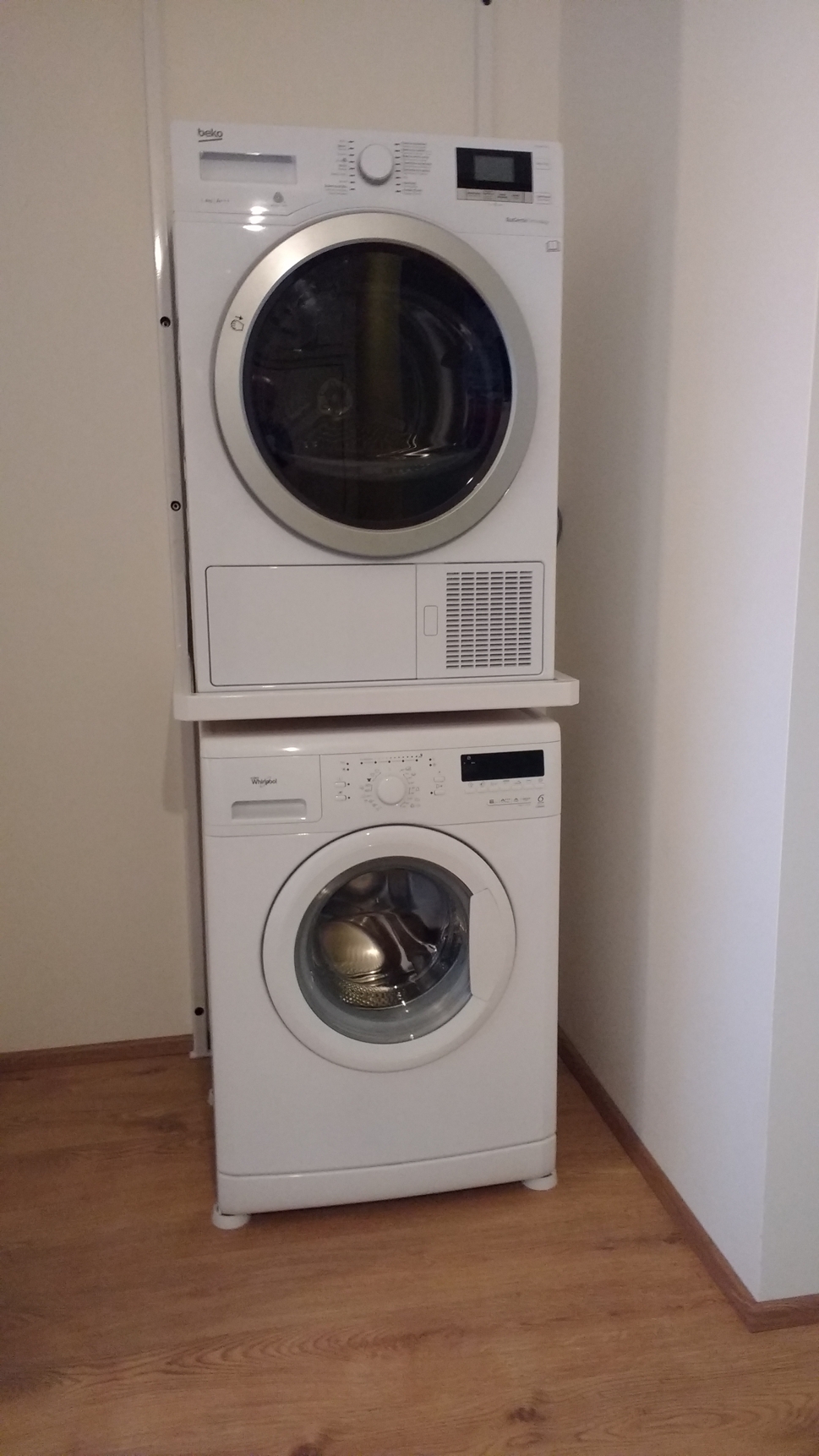

Řešil jsem stejný problém s umístěním sušky nad pračku. A protože nějak nevěřím moderním zdícím materiálům, je to většinou jen "lisovaná mlha" ve které šrouby nedrží tak dobře jako ve staré cihle, tak jsem to neudělal jen jako polici, ale po zadní stěně jsem nechal nohy až na zem. Uznávám, že to není designový skvost, ale nebojím se tam nechat běhat děti.
Hezká práce.
