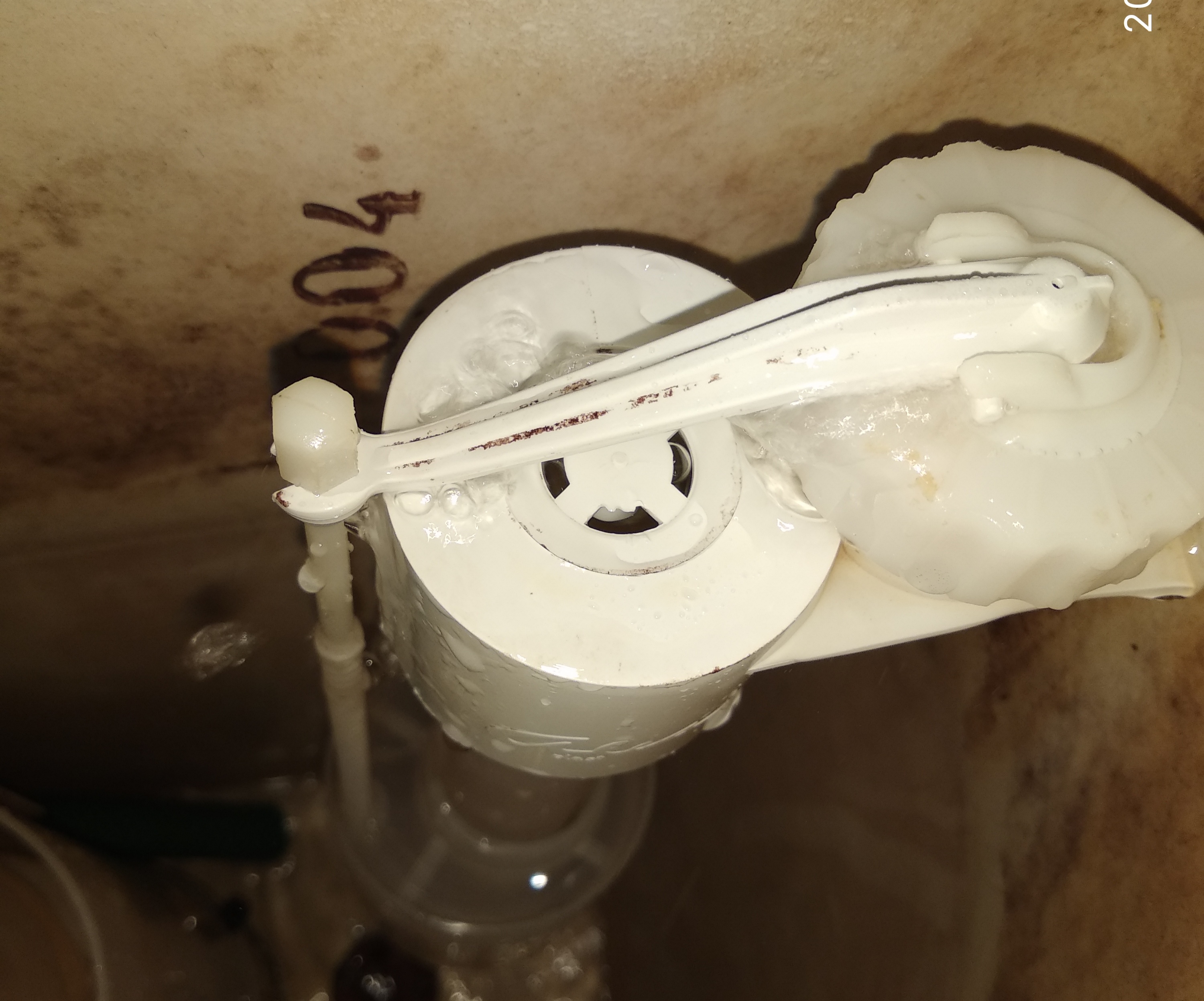

mám dotaz ohledně WC. Špatně se napouští nádržka na vodu. Místo toho, aby se napouštěla spodkem, tak voda teče všude okolo. Přikládám foto. Snad to bude vidět.
Děkuji za rady.

Celý vnitřek lze koupit nový včetně těsnění. Kyncl 11.03.2019 19:19 |

Rozeber to, odcisti a zase sloz. Kdyz to nepomuze, kup ten mechanismus novy, neni to drahe. Umfa 11.03.2019 19:24 |

Viz. Umfa plus sítko na vstupu do splachovače (tedy pokud tam je). Stefran 11.03.2019 20:18 |

Nečistota v membraně. Rozebrat, vyčistit
Vycvaknout táhlo, rozšroubovat převlečnou matici, vyčistit kpz3 12.03.2019 07:24 |

Dříve jsem to rozebral, namočil do fixinely, omyl složil. Dnes jdu a koupím si to za 100Kč. milan.cukrar 12.03.2019 11:42 |

Vůbec mě to nejde rozdělat. Andy1995 12.03.2019 12:24 |
