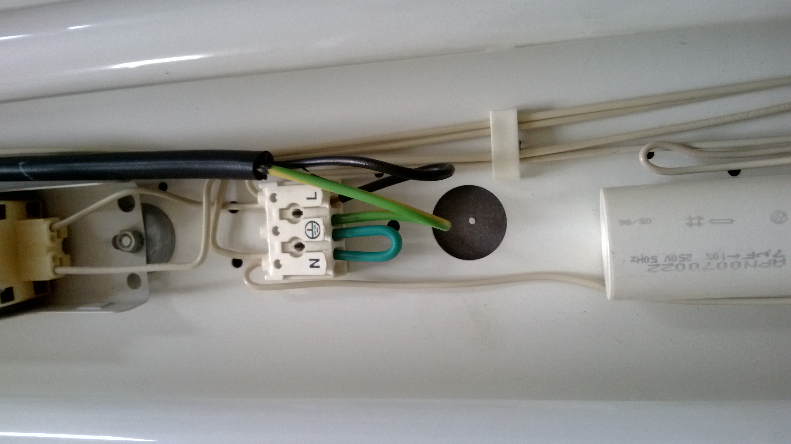

Ano, pokud se můžeš spolehnout na barvy kabelu.
takto zapojené na 2 kablíky jsem je sehnal starší ,ale doma v garáži mám 3 žil,černý ,zelený a modrý když je zapojím všechny tak to bude svítit?
Pokud máš v domě/garáži dvoužilový rozvod, stačí dva dráty jako na obrázku. Pokud máš třižilový, je modrá nulák a zelená ochrana. Černá je vždy fáze.
Pokud bude připojení třížilové, tak odstranit zelenou spojku mezi modrým a žlutozeleným.
Zeleno-žltá – musí sa používať pre označovanie ochranného vodiča a nesmie sa používať pre iné účely. V tvojom prípade (pokiaľ dobre vidím) je žltozelený vodič použitý ako pracovná nula. A to by nemalo byť. Taktiež v prípade dvojvodičového rozvodu sa vyrába ochranná zem rozdelením nulového vodiča, ty však vyrábaš z ochrannej zeme nulák. Teda farebne (nie však funkčne) je to totálne zle.
PEN je zlutozelenej, takze je to dobre(teda na TN-C).

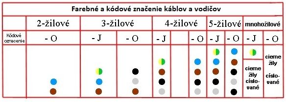

Od r. 2006 platí toto:
To je jen znaceni kabelu - a jiste, pokud je to treba privodni kabel ke spotrebici druhe tridy, ma byt hneda(cerna/seda)/modra. To ale neni vyvod ze zdi v TN-C, tam je cerna(hneda/seda)+zlutozelena v naprostym poradku.
Pojem TN-C si však do debaty doniesol ty - v otázke to nebolo. A čo keď tam je TN-S? (prípadne aj s prúdovým chráničom?).
Pak je to blbe(a pripadnej chranic poleti) - ale primarne je blbe kabel ze zdi, ne jeho zapojeni do svitidla.
