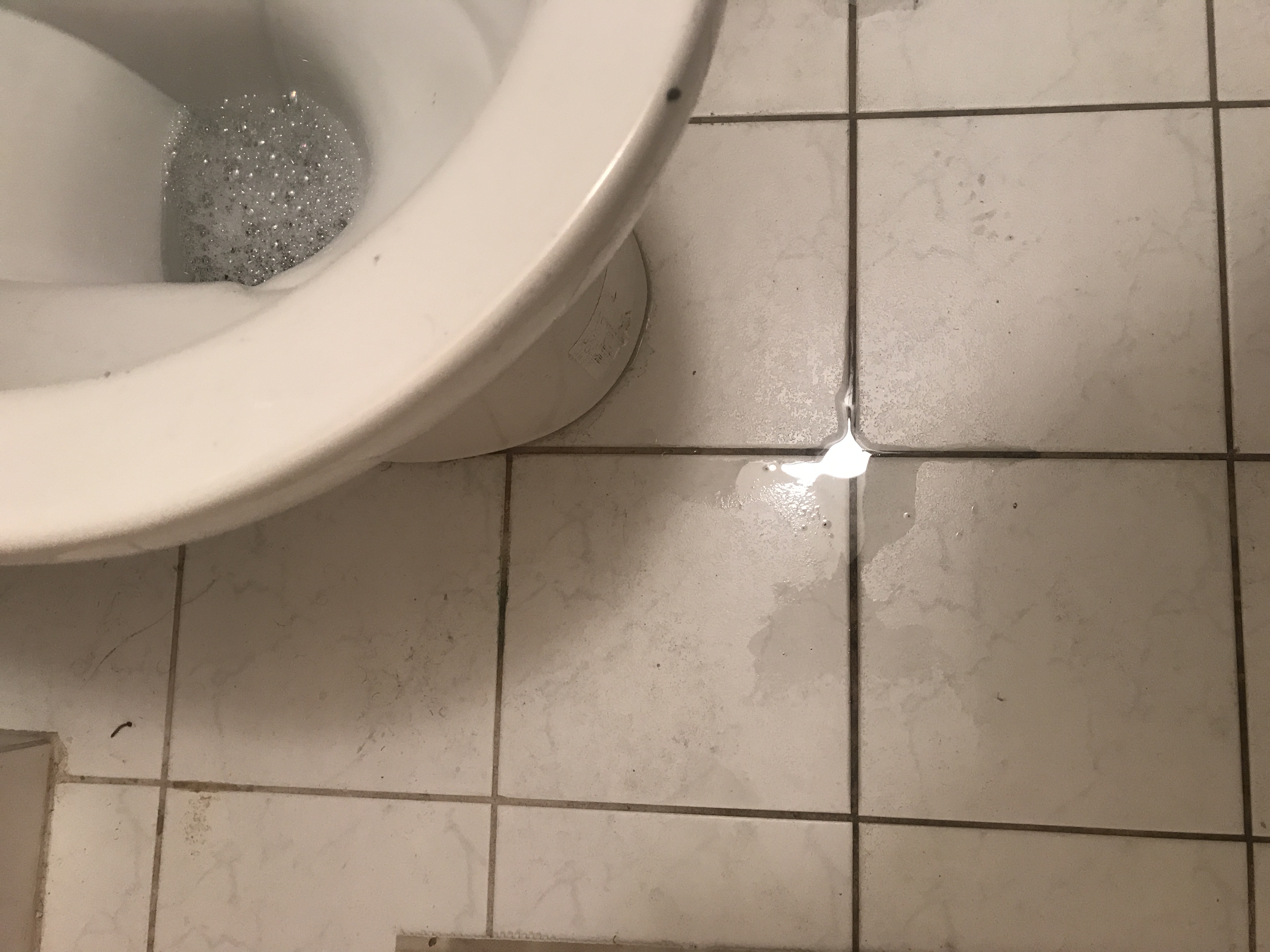

Ahoj, asi 2x denne se na podlaze kolem zachodu objevi takova louze vody, pochazi z toalety, protoze pri modre desinfekci ma stejnou barvu, z kama presne vytece nepoznam. Co s tim?

| Demontovat mísu, zkontrolovat zaústění do odpadu a odpad, jestli není přicpaný, vyměnit těsnění mezi… Kachlík 09.03.2019 10:49 |

| Na obrázku ta voda vypadá dost izolovaně, jakoby ani nevytékala z mísy. Mě občas vytékala z jakéhosi… Kyncl 09.03.2019 12:14 |

| Zodpovědně za použití velkého světla prohlédnout mísu zvenku. Třeba vzít zrcátko a najít, kudy to vy… poslední milan.cukrar 09.03.2019 15:23 |

Demontovat mísu, zkontrolovat zaústění do odpadu a odpad, jestli není přicpaný, vyměnit těsnění mezi mísou a hrdlem odpadu (osobně hádám, že je hrdlo odpadu moc krátké, takže spláchnutí po "bohatýrské tvorbě", než to proběhne odpadem do pryč, přicpe trubku, a voda si hledá nejsnadnější cestu, tak "prskne" kolem krátkého a neutěsněného hrdla na podlahu pod mísu).
Rozhodně neutěsňovat kolem mísy silikonem, protože až jednou budeš ten trůn měnit, mohl by ses dočkat nemilých překvapení
Na obrázku ta voda vypadá dost izolovaně, jakoby ani nevytékala z mísy. Mě občas vytékala z jakéhosi malého technického otvoru, cca 3mm v průměru, někde na boku mísy.
Zodpovědně za použití velkého světla prohlédnout mísu zvenku. Třeba vzít zrcátko a najít, kudy to vytéká.
