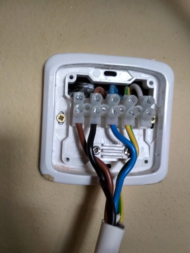

mohl by mi prosím někdo poradit podle obrázků, jak "silnou" indukční desku je možné připojit? A na kolik fází vlastně připojení je? Desku bude samozřejmě zapojovat elektrikář, ale aby mi pak neřekl, že to naše zapojení "nezvládne".
Díky

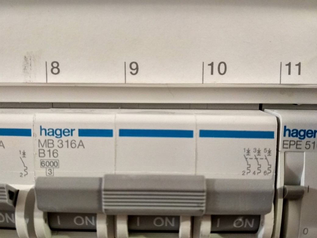

Připojení je 3f (s jištěním hypoteticky až na 11 kW při rovnoměrném rozdělení zátěže na jednotlivé fáze), takže by neměl být problém s libovolnou deskou (momentálně je tam "cosi" zapojené jen na dvě fáze, ale to není na překážku). Nicméně pokud desku bude zapojovat elektrikář, bylo by dobré ho požádat, aby se na instalaci přijel podívat předem, a podle toho navrhnul spotřebič (práce na pět minut s výhledem "kšeftu" je pro málokterého řemeslníka nelákavá, a hlavně ví, jestli to má odmítnout už předem).

Bezny sposob instalacie - doska pripojena na dve fazy, tretia byva volna na pripojenie rury. Vecsinou uz su dosky na zapojenie na dve fazy, teoreticky pri 16A isteni fazy nieco okolo 7,5 kW, pripadne pri pripojeni aj tertej fazy az do 11 kW ako pisal vyssie

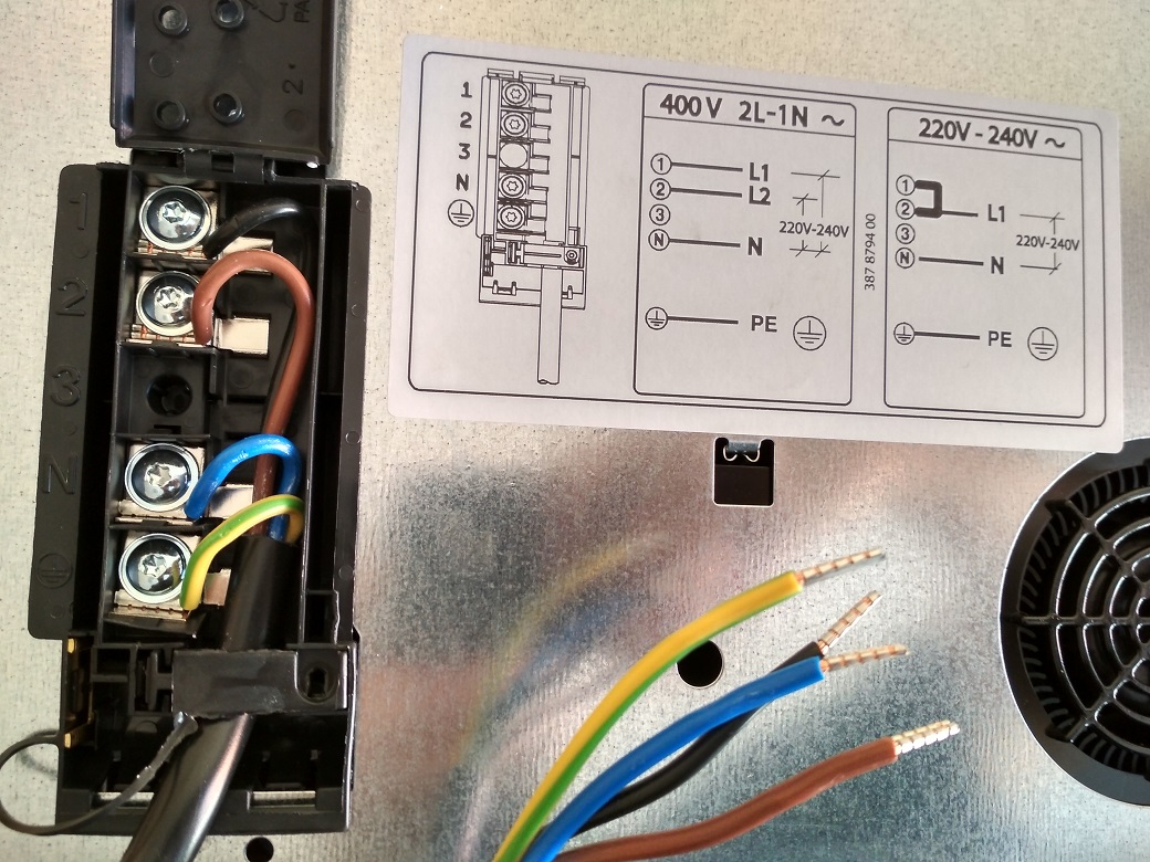

Ještě se zeptám, je skutečně nutné volat na zapojení elektrikáře? Podle mě je to práce na max 5min. Nestačí když to pouze přešroubuju podle barev jak vedou ze zdi? Nebo tak, jak je to zapojené teď? Prohozená hnědá a černá?
Jestli jsou černá a hnědá fáze, tak na jejich pořadí nezáleží. Pokud jsi přesvědčený, že máš zapojené modrá pracovní nula, žz ochranný vodič, tak ano, můžeš to připojit sám.
