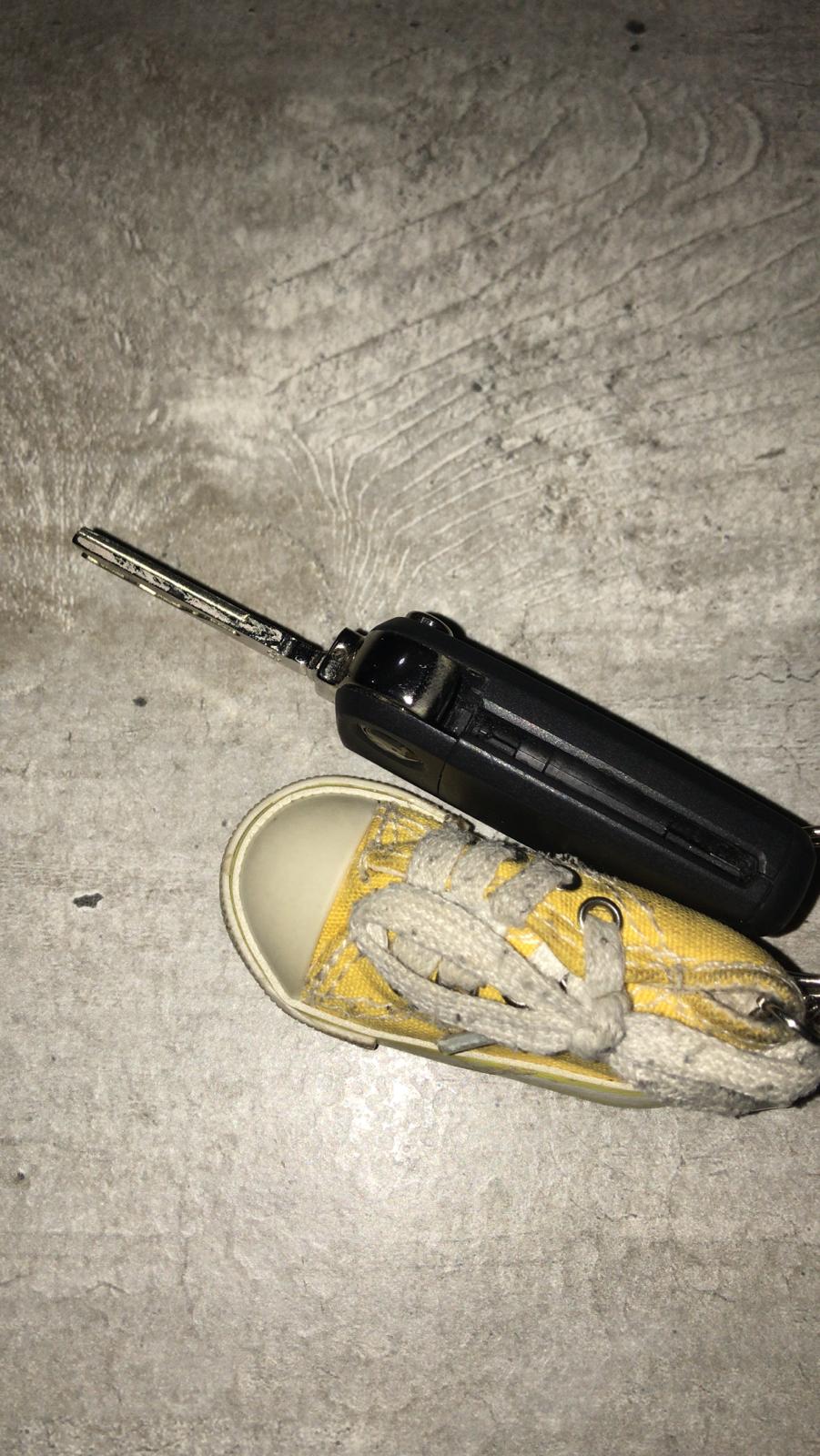

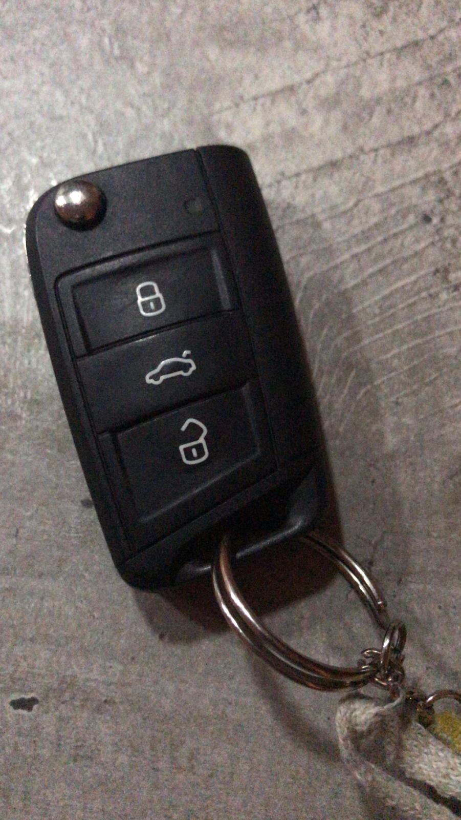

Jak otevřít tento ovladac a vymenit baterii?
| Vezmeš větší minci, strčíš ji do místa, kde se schovává klíč a zapáčíš.
Budeš potřebovat baterii CR… Jan Fiala 14.02.2019 19:39 |
Budeš potřebovat baterii CR 2025
