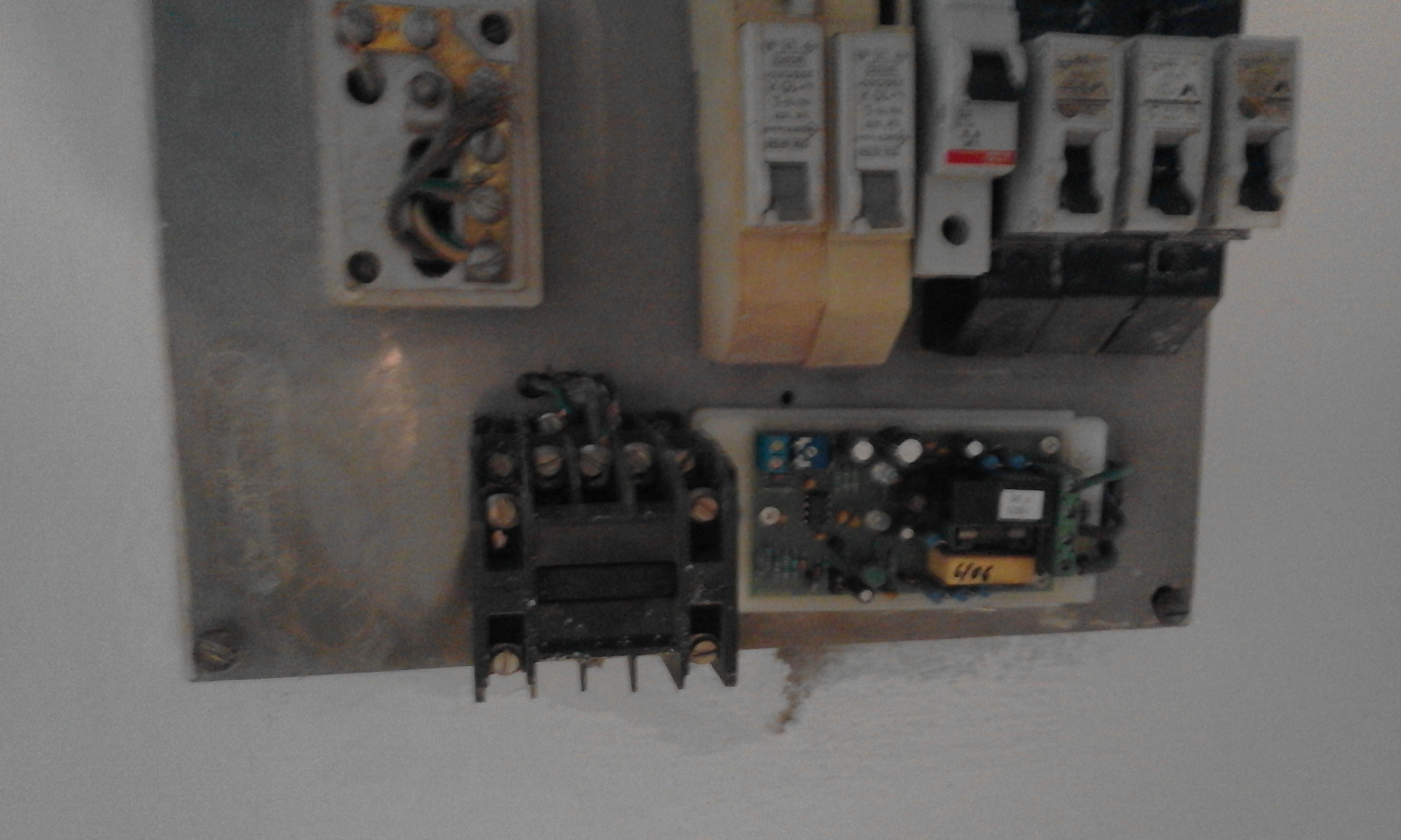

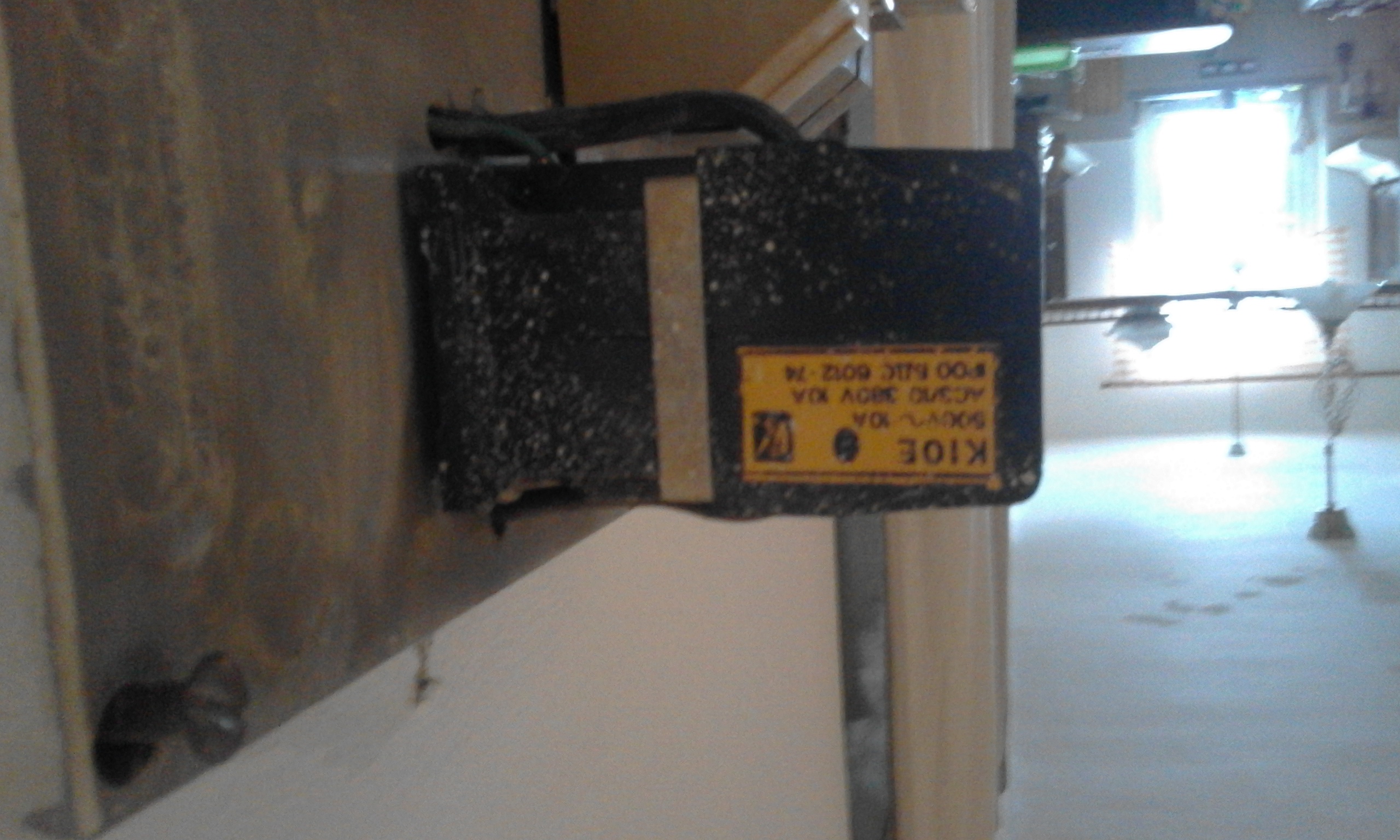

Zdravím, mohli byste mi, prosím, někdo poradit, k čemu by mohla být ta černá "krabička" na pojistkách na přiložených fotografiích? Jde o to, že občas příšerně bzučí a já bych rád přišel na to, zda ji můžu odmontovat. Děkuju.

Stykač pro sepnutí nahřívání bojleru, evidentně má něco za sebou, možná by pomohla výměna za nový ko… Kachlík 06.02.2019 14:20 |

To máš zrejeme 40A /3x400V stykač na nočný prúd k vykurovaniu akumulačiek. Riadna starožitnosť, zrej… Nuda 06.02.2019 16:26 |

Je to stykač na 3 fáze (starý cca 30 let) a spíná "noční proud" pouze jednu fázi (asi bojler na tepl… nerady 06.02.2019 19:17 |

Jednorázově pomůže do kotvy toho stykače (navrchu uprostřed ten výsuvný díl) něčím lehce dloubnout n… poslední umfa 06.02.2019 19:24 |

Stykač pro sepnutí nahřívání bojleru, evidentně má něco za sebou, možná by pomohla výměna za nový kousek.
To máš zrejeme 40A /3x400V stykač na nočný prúd k vykurovaniu akumulačiek. Riadna starožitnosť, zrejme Bulhar z RVHP.
Tieto 3P alebo 4P stykače s cievkou elektormagnetu na 230V/50Hz na tri fázy, sú dnes drahá záležitosť,

Ak máš nejaký spotrebič riadený na spodnú, lacnú tarifu "nočného prúdu", ako je el. boiler riadený impulzmi nulákom z elektrání, stačí ti lacný 1P 10-20A stykač na 230V/50Hz s cievkou 230V/50Hz

Spína nulák spolu s jednou fázou. Musíš velice úporne hľadať rozumnú cenu.
Bordel s vrnením frekvencie 50Hz robí nejaké svinstvo zašprajcoavné /omietka, piesok/ v cievke elektromagnetu do tej miery, že po zopnutí tesne nedolieha alebo vyschli voskové papiere medzi trafo plechmi.
Tento tvoj stýkač sa dá na kolene rozobrať, vyčistiť, (bacha na pružinky nech sa nerozletia) prípadne vybratú cievku s plechmi namočiť do horúceho, rozpustného vosku alebo do teplého Rezistínu ML na dutiny vozidiel.
Toto riešenie je iba v prípade, ak ti v byte ešte funguje nejaký spotrebič na nočák, alebo nemáš financie na nový bazmeg. V opačnom prípade iba odpoj tie tenké napájacie kábliky, fáza 230V. Nulák nechaj pod skrutkou.

Je to stykač na 3 fáze (starý cca 30 let) a spíná "noční proud" pouze jednu fázi (asi bojler na teplou vodu). Nech to elektrikářem vyměnit.
Jednorázově pomůže do kotvy toho stykače (navrchu uprostřed ten výsuvný díl) něčím lehce dloubnout nebo zmačknout (bacha, jsou tam všude kolem svorky pod napětím). Někdy se ho takhle podaří umlčet, ale jen než se stykač ráno vypne. Druhý den by se to muselo dělat znova a znova...
