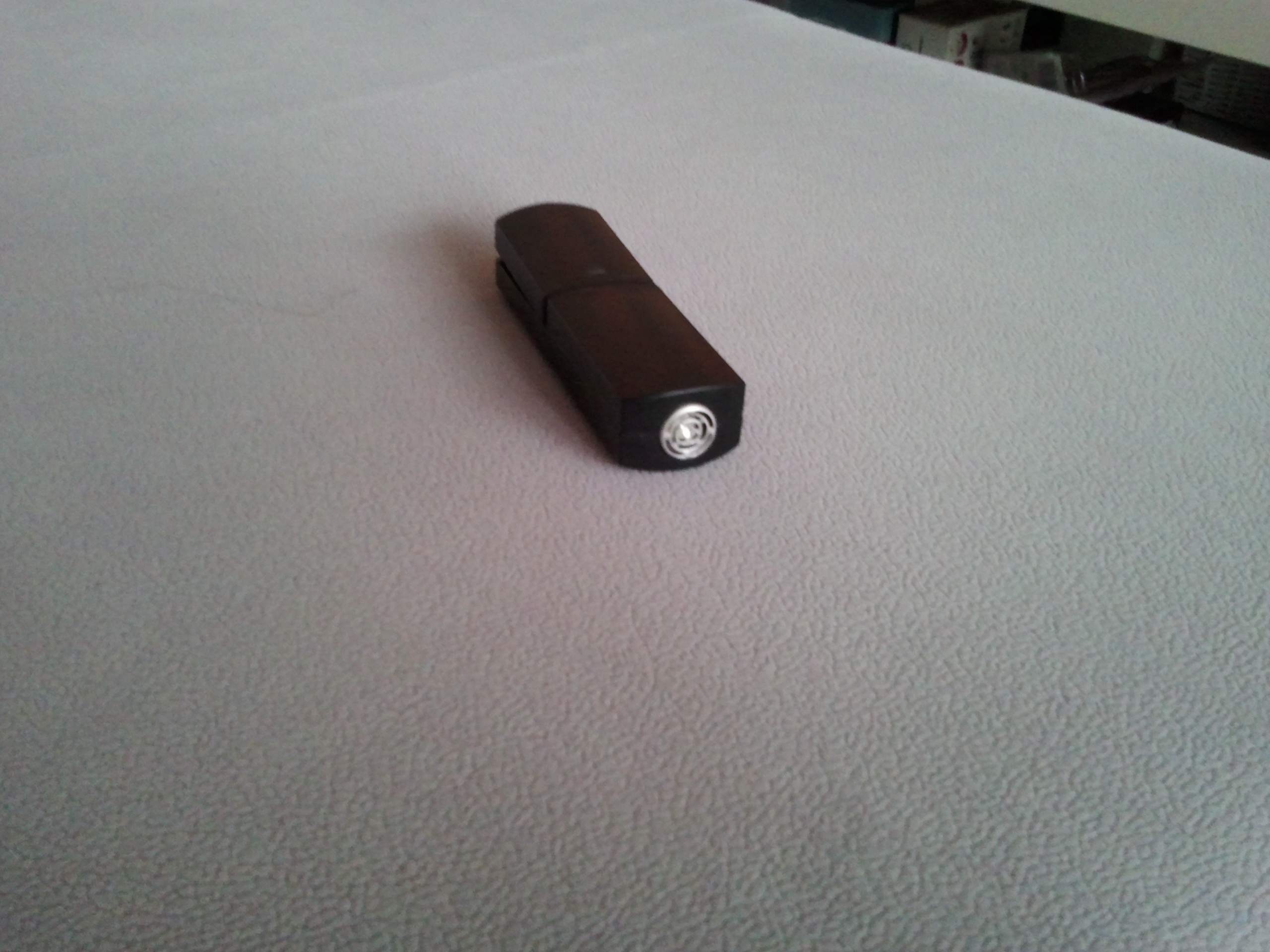

Není to nějaký laeserový ukazovátko? Pokud z toho jde nějaký paprsek (červený, případně jiné barvy) pak by to mohlo být. Používají se případně i na zaměřovacích zařízeních a i na nivelačních zařízeních. Ale tohle vypadá spíš jako hračka.
Co je tam to lesklé? Není v tom dioda? Vypadá to jako infra ovládání, třeba od automatické brány.
Nebo, pokud je v tom něco jako reproduktor, tak ultrazvukový přivolávač psa.

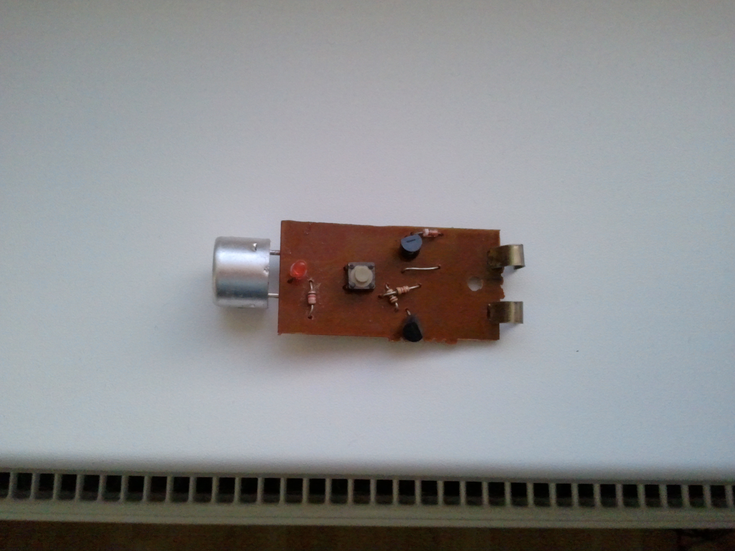

Zkus novou baterii nebo demontuj kryt a další foto vnitřku sem.
Připomíná to žhavicí zapalovač, ale na 9V se mi to nezdá.
tak jsem to rozhodil a stále nemám ponětí co by to mělo být . . . ...
Co alkoholtestr? Při vdechnutí alkoholem zmoženého občana pouze pípne.

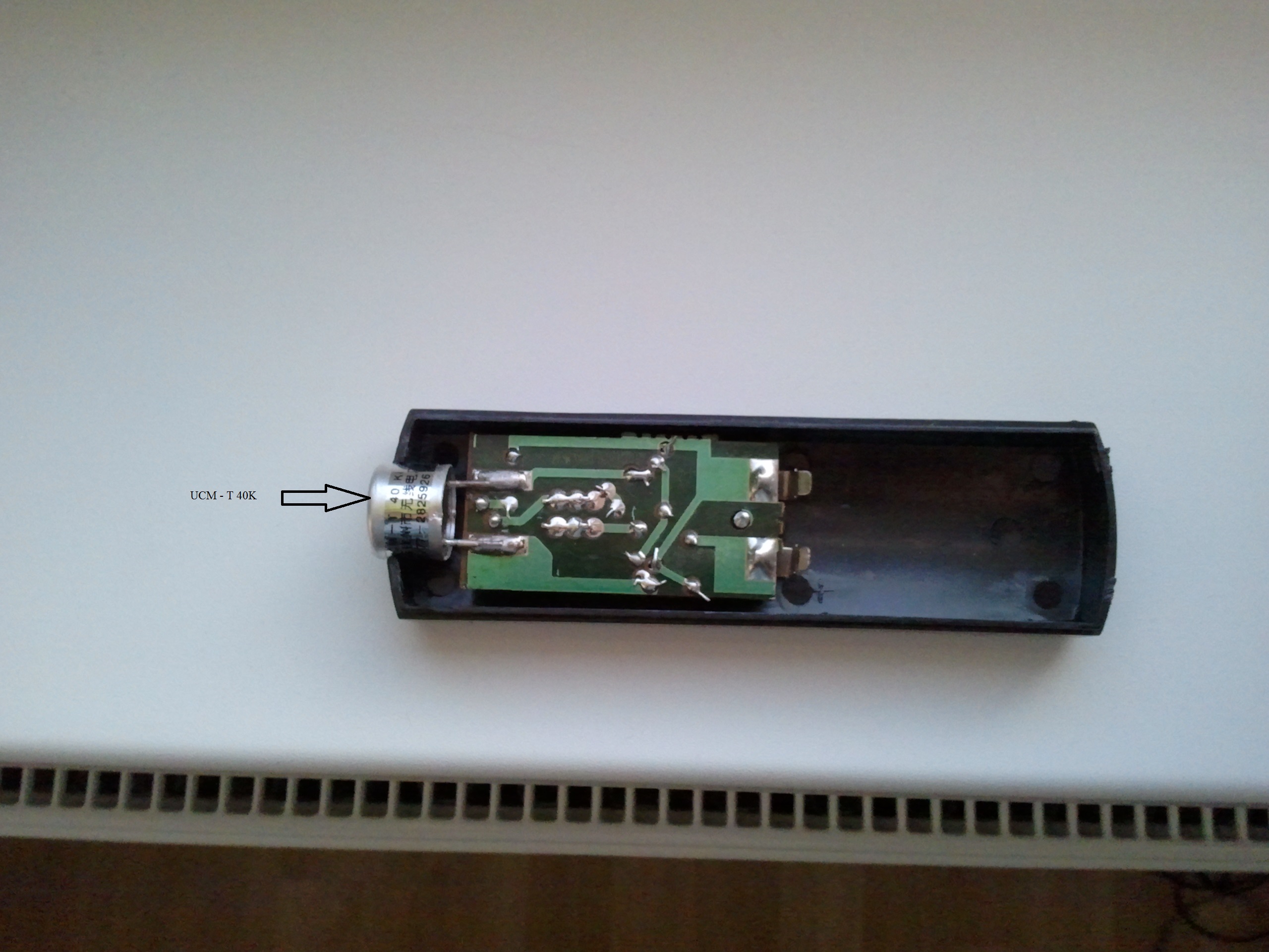

Dobrý večer,podle všeho se jedná o ultrazvukové čidlo,možná součást couvacího asistenta z auta,měření vzdálenosti od dalších předmětů.

Ultrazvukový plašič psů.
Zkus k tomu čuchnout. Napadá mne, jestli to nemá něco společného s elektronickými cigaretami.
Ne, na 9V by nic nefungovalo, i ty nejvetsi keply meli 5W, dneska se jede spis kolem 20-70W, to ze zadny 9V baterky necucnes.
Furt mi to připadá, jako elektronická píšťalka. Možná ultrazvuková na psy. Má to nějaké tlačítko? Jestli jo, co to dělá?
tak jsem sehnal 9V a risknul stisknout tlačítko - jen se rozsvítila červená LEDka a jinak nic hmatatelného, viditelného nebo slyšitelného .
Buď to nefunguje, ale pravděpodobně máš uši, který ultrazvuk neslyší. Jak našel Karel , je to na psy. Používá se ultrazvuk,který psi slyší dobře. Pokud je to dost silný, psovi je to silně protivný.
Taky se dělají ultrazvukový signální píšťalky pro psy, které ale mají slabší zvuk a různé frekvence. Pes si navykne a pán jej tím může přivolat, nebo vycvičit na nějaké úkoly. Pes to slyší na velkou dálku, ale člověk už ne, frekvenci to má okolo 20khz.
